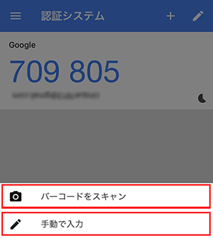

4. 認証コード生成アプリに登録
  1. QRコードが表示されます。
    QRコードのスクリーンショット
シークレットキー手動入力例
入力項目 XServerアカウント ゲームパネル
例:pxx00000
ログインするサーバーIDを入力します。
例:xserver
キー 表示されているシークレットキーを入力します。
例:ABCDEFGHIJKLMNOP
例:ABCDEFGHIJKLMNOP

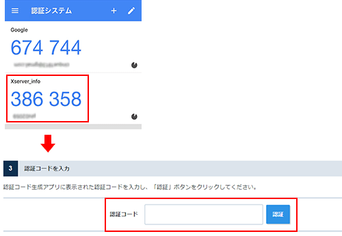

5. 認証コードを入力して「認証」ボタンをクリック
