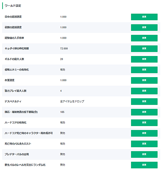

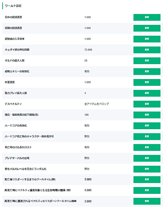

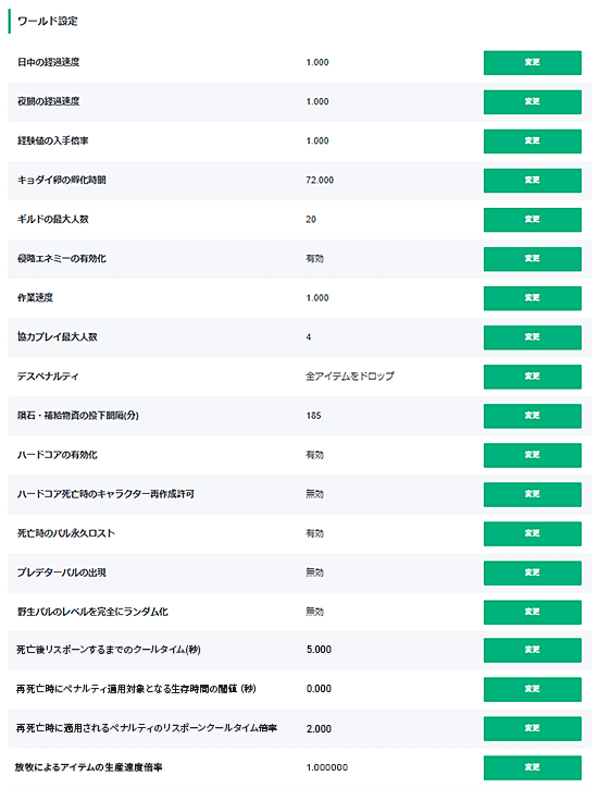

ワールド設定
経験値の入手倍率や捕獲確率、日中/夜間の経過速度などを変更することができます。
Palworldマネージャーのスクリーンショット
日中の経過速度 日中の経過速度を変更することが可能です。
夜間の経過速度 夜間の経過速度を変更することが可能です。
経験値の入手倍率 経験値の入手倍率を変更することが可能です。
キョダイ卵の孵化時間 キョダイ卵の孵化時間を変更することが可能です。(1h単位)
ギルドの最大人数 ギルドの最大人数を変更することが可能です。
侵略エネミーの有効化 有効/無効の設定をすることが可能です。
作業速度 作業速度を変更することが可能です。
協力プレイ最大人数 協力プレイ最大人数を変更することが可能です。
デスペナルティ 以下から選択することが可能です。
  • 何もドロップしない
  • 装備品以外のアイテムをドロップ
  • 全アイテムをドロップ
  • 全アイテムと手持ちパルをドロップ
隕石・補給物資の投下間隔(分) 隕石・補給物資の投下間隔を変更することが可能です。
ハードコアの有効化 有効/無効の設定をすることが可能です。
ハードコア死亡時のキャラクター再作成許可 有効/無効の設定をすることが可能です。
死亡時のパル永久ロスト 有効/無効の設定をすることが可能です。
プレデターパルの出現 有効/無効の設定をすることが可能です。
野生パルのレベルを完全にランダム化 有効/無効の設定をすることが可能です。
死亡後リスポーンするまでのクールタイム(秒) 死亡後リスポーンするまでのクールタイムを変更することが可能です。
再死亡時にペナルティ適用対象となる生存時間の閾値(秒) 再死亡時にペナルティ適用対象となる生存時間の閾値を変更することが可能です。
再死亡時に適用されるペナルティのリスポーンクールタイム倍率 再死亡時に適用されるペナルティのリスポーンクールタイム倍率を変更することが可能です。
放牧によるアイテムの生産速度倍率 放牧によるアイテムの生産速度倍率を変更することが可能です。

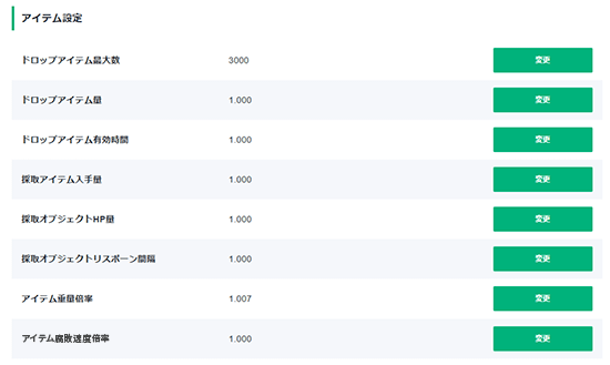

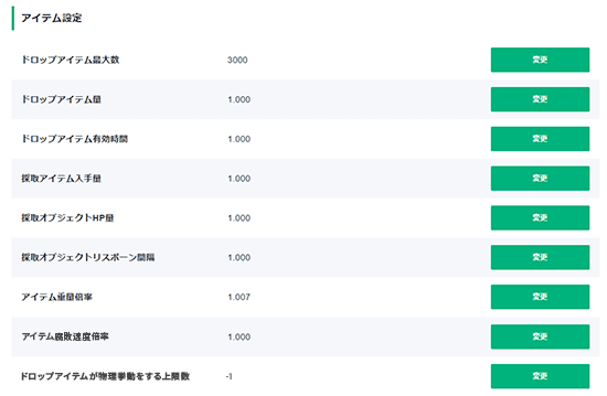

アイテム設定
ドロップアイテム、資源の設定を変更することが可能です。
ドロップアイテム最大数 ドロップアイテム最大数を変更することが可能です。
ドロップアイテム量 ドロップアイテム量を変更することが可能です。
ドロップアイテム有効時間 ドロップアイテム有効時間を変更することが可能です。
採取アイテム入手量 採取アイテム入手量を変更することが可能です。
採取オブジェクトHP量 採取オブジェクトHP量を変更することが可能です。
採取オブジェクトリスポーン間隔 採取オブジェクトリスポーン間隔を変更することが可能です。
アイテム重量倍率 アイテム重量倍率を変更することが可能です。
アイテム腐敗速度倍率 アイテム腐敗速度倍率を変更することが可能です。
ドロップアイテムが物理挙動をする上限数 ドロップアイテムが物理挙動をする上限数を変更することが可能です。

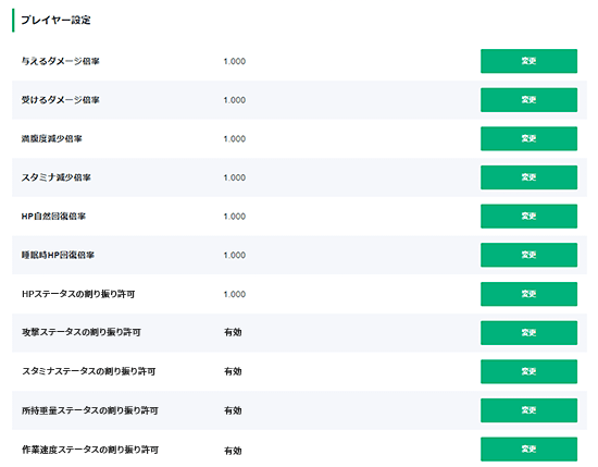

プレイヤー設定
プレイヤーの被ダメージやスタミナ消費速度などを変更することができます。
与えるダメージ倍率 プレイヤーの与えるダメージ倍率を変更することが可能です。
受けるダメージ倍率 プレイヤーの受けるダメージ倍率を変更することが可能です。
満腹度減少倍率 プレイヤーの満腹度減少倍率を変更することが可能です。
スタミナ減少倍率 プレイヤーのスタミナ減少倍率を変更することが可能です。
HP自然回復倍率 プレイヤーのHP自然回復倍率を変更することが可能です。
睡眠時HP回復倍率 プレイヤーの睡眠時HP回復倍率を変更することが可能です。
HPステータスの割り振り許可 有効/無効の設定をすることが可能です。
攻撃ステータスの割り振り許可 有効/無効の設定をすることが可能です。
スタミナステータスの割り振り許可 有効/無効の設定をすることが可能です。
所持重量ステータスの割り振り許可 有効/無効の設定をすることが可能です。
作業速度ステータスの割り振り許可 有効/無効の設定をすることが可能です。

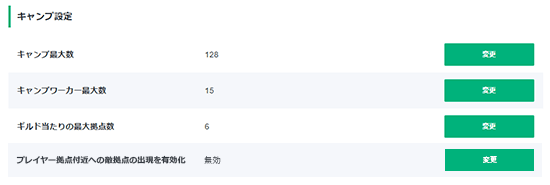

キャンプ設定
キャンプ最大数の変更などをすることが可能です。
キャンプ最大数 キャンプ最大数を変更することが可能です。
キャンプワーカー最大数 キャンプワーカー最大数を変更することが可能です。
ギルド当たりの最大拠点数 ギルド当たりの最大拠点数を変更することが可能です。
プレイヤー拠点付近への敵拠点の出現を有効化 有効/無効の設定をすることが可能です。

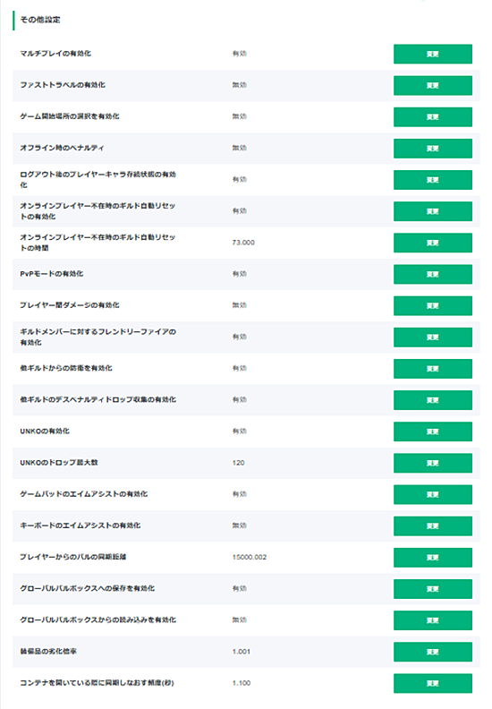

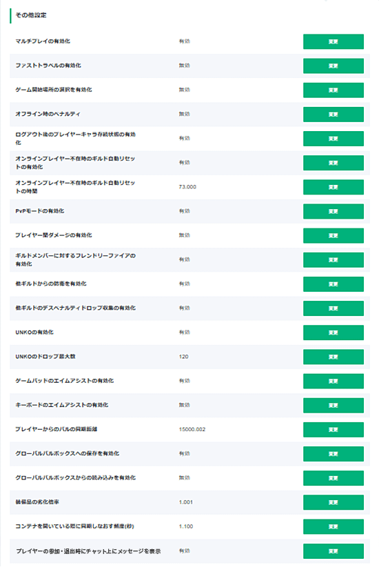

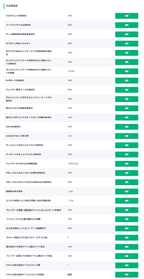

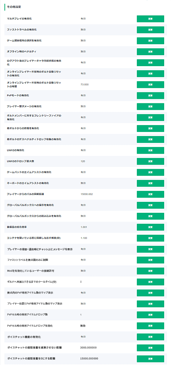

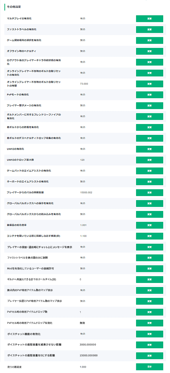

その他設定
マルチプレイやファストトラベル、PvPモードの有効化など各種ゲーム設定をすることが可能です。
マルチプレイの有効化 有効/無効の設定をすることが可能です。
ファストトラベルの有効化 有効/無効の設定をすることが可能です。
ゲーム開始場所の選択を有効化 有効/無効の設定をすることが可能です。
オフライン時のペナルティ 有効/無効の設定をすることが可能です。
ログアウト後のプレイヤーキャラ存続状態の有効化 有効/無効の設定をすることが可能です。
オンラインプレイヤー不在時のギルド自動リセットの有効化 有効/無効の設定をすることが可能です。
オンラインプレイヤー不在時のギルド自動リセットの時間 ギルド自動リセットの時間を変更することが可能です。
PvPモードの有効化 有効/無効の設定をすることが可能です。
プレイヤー間ダメージの有効化 有効/無効の設定をすることが可能です。
ギルドメンバーに対するフレンドリーファイアの有効化 有効/無効の設定をすることが可能です。
他ギルドからの防衛を有効化 有効/無効の設定をすることが可能です。
他ギルドのデスペナルティドロップ収集の有効化 有効/無効の設定をすることが可能です。
UNKOの有効化 有効/無効の設定をすることが可能です。
UNKOのドロップ最大数 UNKOのドロップ最大数を変更することが可能です。
ゲームパッドのエイムアシストの有効化 有効/無効の設定をすることが可能です。
キーボードのエイムアシストの有効化 有効/無効の設定をすることが可能です。
プレイヤーからのパルの同期距離 プレイヤーからのパルの同期距離を変更することが可能です。
グローバルパルボックスへの保存を有効化 有効/無効の設定をすることが可能です。
グローバルパルボックスからの読み込みを有効化 有効/無効の設定をすることが可能です。
装備品の劣化倍率 装備品の劣化倍率を変更することが可能です。
コンテナを開いている際に同期しなおす頻度(秒) コンテナを開いている際に同期しなおす頻度を秒単位で変更することが可能です。
プレイヤーの参加・退出時にチャット上にメッセージを表示 有効/無効の設定をすることが可能です。
ファストトラベルを拠点間のみに制限 有効/無効の設定をすることが可能です。
Modを有効化しているユーザーの接続許可 有効/無効の設定をすることが可能です。
ギルドへ再加入できるまでのクールタイム(分) ギルドへ再加入できるまでのクールタイムを変更することが可能です。
拠点内のPvP専用アイテム数のマップ表示 有効/無効の設定をすることが可能です。
プレイヤー位置とPvP専用アイテム数のマップ表示 有効/無効の設定をすることが可能です。
PvPキル時の専用アイテムドロップ数 PvPキル時の専用アイテムドロップ数を変更することが可能です。
PvPキル時の専用アイテムドロップ有効化 有効/無効の設定をすることが可能です。
ボイスチャット機能の有効化 有効/無効の設定をすることが可能です。
ボイスチャットの通話音量を減衰させない距離 ボイスチャットの通話音量を減衰させない距離を変更することが可能です。
ボイスチャットの通話音量を0にする距離 ボイスチャットの通話音量を0にする距離を変更することが可能です。
釣りの難易度 釣りの難易度を変更することが可能です。
