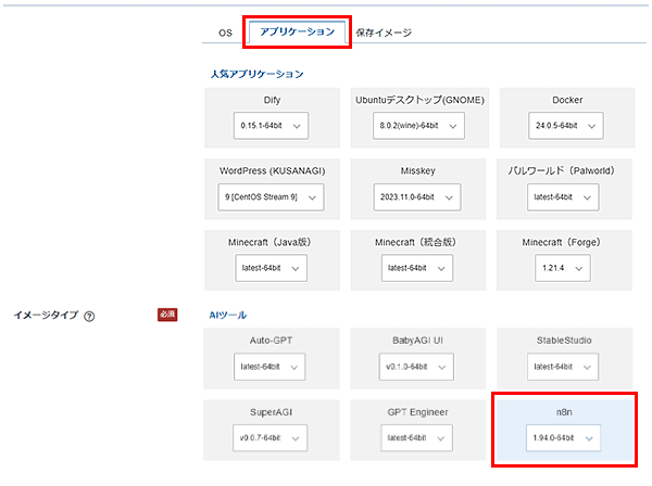

XServer VPSをご利用中の方
1.「追加申し込み」をクリック
2.n8nをインストール
「イメージタイプ」における「アプリケーション」タブより「n8n」をクリックしてください。

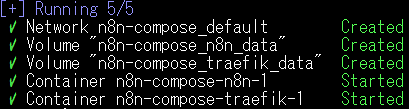

1.コマンドを実行
VPSに「SSH」、または「コンソール」からログイン後、下記のコマンドを実行してください。
bash setup.sh <ドメイン> <メールアドレス>
※「<ドメイン>」には「2-1.n8nを始める前に」で準備したものを利用してください。
※「<ドメイン>」の前後には半角スペースを入力してください。
2.セットアップ完了
下記のような画面が表示され、プロンプトが返ってきたらセットアップは完了です。

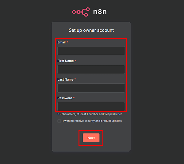

管理者アカウント設定
「https://<指定したドメイン>」にアクセスしてください。
初回アクセス時は管理者アカウントの作成画面が表示されます。
画面の項目を入力し、「Next」ボタンをクリックしてください。

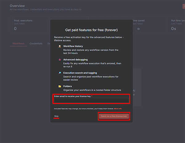

コミュニティエディションのライセンス取得画面が表示されます。
ライセンスがなくてもn8nは利用可能ですが、ライセンスを取得することで一部の有料機能が無料で使用可能になります。
ライセンスを取得する場合は、メールアドレスを入力して「Send me a free license key」ボタンをクリックします。
※Skipボタンをクリックすることでライセンスの取得をスキップすることができます。

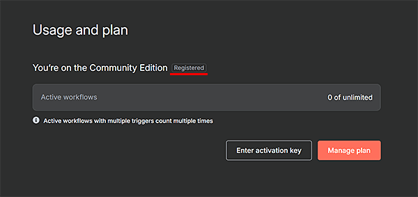

ライセンスキーの適用

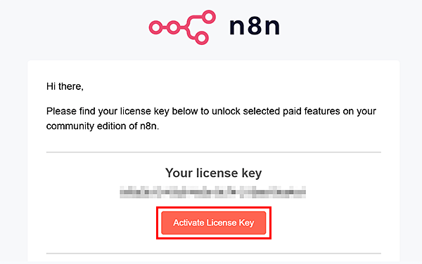

ライセンス取得画面でメールアドレスを入力して「Send me a free license key」ボタンをクリックした場合、下記のメールが送付されますので「Activate License Key」ボタンをクリックします。
n8nの管理画面が開き、ライセンスが適用されたことを示す「Registered」が表示されます。

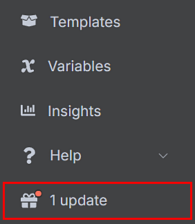

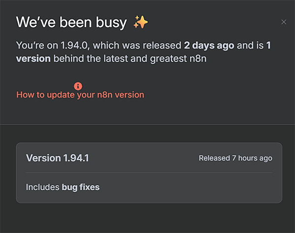

5.アップデート

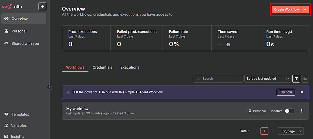

1.ワークフロー新規作成

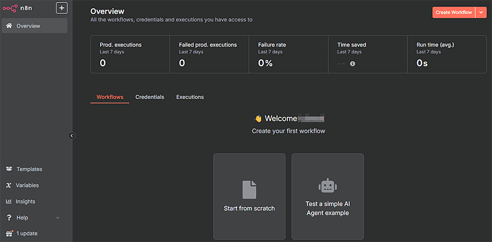

n8nにログインするとOverviewの画面が表示されるので、画面右上の「Create Workflow」ボタンをクリックします。

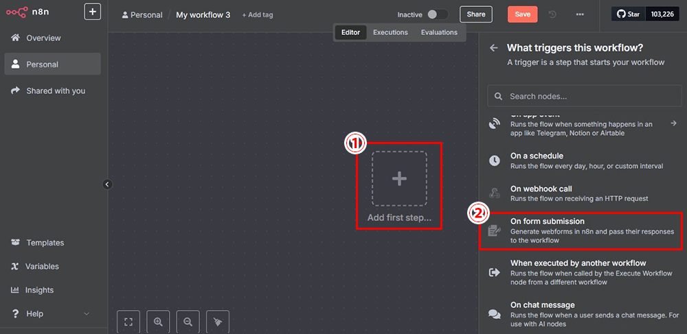

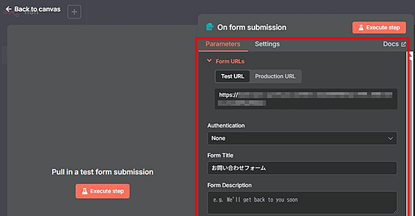

2.問い合わせフォーム作成
画面中央の「Add first step...」アイコンをクリックし、右側に表示されるメニューから「On form submission」をクリックします。
On form submissionの設定項目が表示されるので、設定項目を入力します。
| 項目名 | 設定例 |
| Form Title | お問い合わせフォーム |

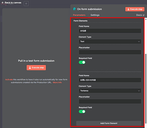

「Add Form Element」のボタンをクリックし、フォームの設定要素を追加して、設定を入力します。
入力後、画面左上の「Back to canvas」をクリックします。
| 項目名 | 設定例 |
| Field Name(1つ目) | お名前 |
| Element Type(1つ目) | Text |
| Required Field(1つ目) | オン |
| Field Name(2つ目) | お問い合わせ内容 |
| Element Type(2つ目) | Textarea |
| Required Field(2つ目) | オン |

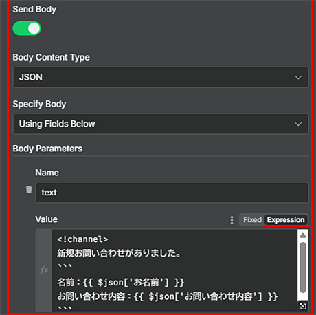

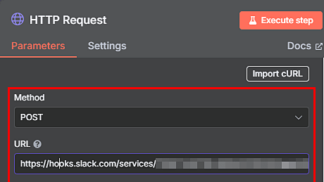

3.Slackへの投稿設定
「On form submission」の右側に表示される「+」ボタンをクリックして、表示されたメニューの検索画面にhttpと入力して、「HTTP Request」を選択します。
表示された設定画面にて、設定を入力します。
※Body ParametersのValueでは入力画面右上のExpressionをクリックすることを複数行を入力できるようになります。
| 項目名 | 設定例 |
| Method | POST |
| URL | SlackのIncoming WebhookのURL |
| Send Body | ON |
| Name | text |
| Value | 画像参照 |

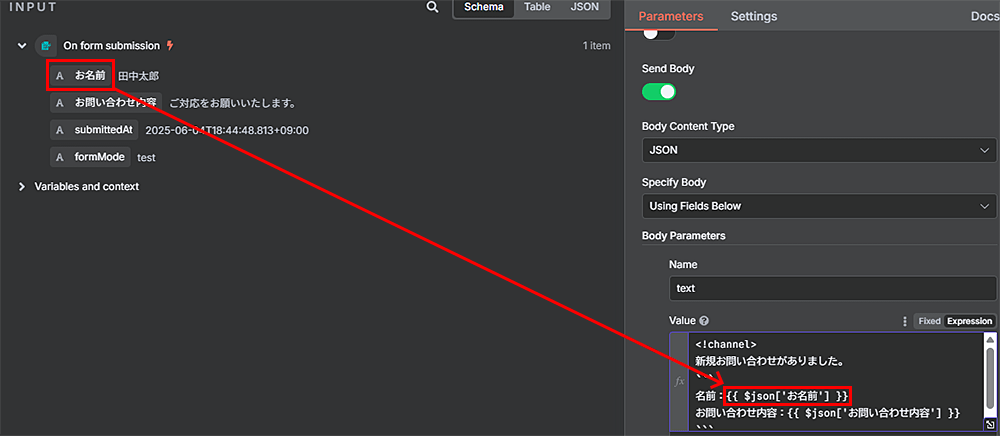

フォームの入力内容からドラッグ&ドロップでSlackへの投稿内容を設定することができます。

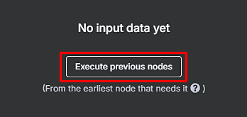

フォームにテストデータをインプットするためにHTTP Requestの画面左側の「Execute previous nodes」をクリックします。

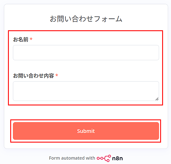

作成した問い合わせフォームが表示されるのでテストデータを入力して「Submit」をクリックします。
画面左側のINPUTに入力したデータが表示されるので、フォームの入力項目のボタンをBody ParametersのValueの入力したい箇所にドラッグ&ドロップします。
※画像の例では「A お名前」を「名前:」の後へ、「A お問い合わせ内容」を「お問い合わせ内容:」の後にドラッグ&ドロップしています。

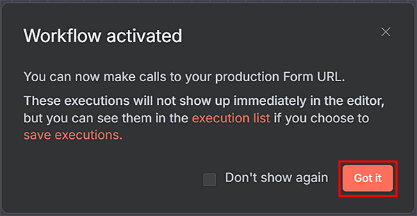

4.ワークフローの有効化と動作確認
画面左上の「Back to canvas」をクリックしてcanvas画面に戻り、画面右上のInactiveのスイッチをクリックしてActiveに変更します。
通常は自動でワークフローが保存されますが、Saveがされていない場合はオレンジ色で「Save」のボタンが表示されるのでクリックします。
ワークフローが有効化されたことを示すポップアップが表示されるので「Got it」をクリックして画面を閉じます。

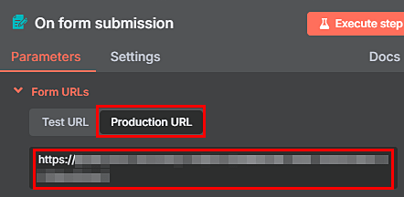

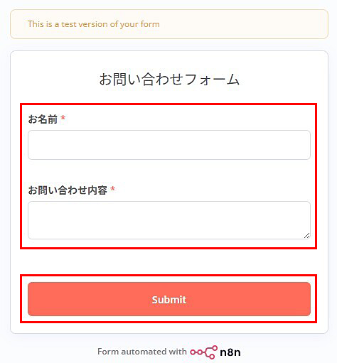

「On form submission」をダブルクリックして表示された設定画面で、Form URLsの「Production URL」をクリックし、表示されたURLをクリックして、問い合わせフォームのURLをコピーします。
※Test URLは動作確認用のためフォームが表示されません。「Production URL」を選択してからURLをコピーしてください。

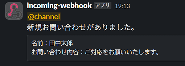

コピーしたURLにブラウザでアクセスすると、問い合わせフォームが表示されるので、データを入力してSubmitボタンをクリックします。
Slackにメッセージが投稿されることを確認します。
