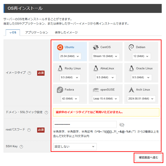

3.内容を入力して「確認画面へ進む」ボタンをクリック
赤枠内を入力・選択し、「確認画面へ進む」ボタンをクリックしてください。
入力画面のスクリーンショット
イメージタイプ
VPSにインストールするイメージタイプを選択してください。
ドメイン・クイックSSL設定
SSL(Let's Encrypt)を無料で設定できます。
※一部のアプリイメージでのみ利用可能です。
rootパスワード
管理者(rootユーザー)としてログインするためのパスワードです。
入力したrootパスワードは必ず控えてください。
後からVPSパネルで再設定することはできません。
SSH Key
  • 設定しない
    SSH接続のログイン方法はパスワード認証となります。
  • キーを作成する
    SSH接続のログイン方法は鍵認証となります。
    作成された公開鍵は、サーバー側への設定および「SSH Key」への登録が自動で行われます。
    登録方法 「自動生成」と「インポート」のいずれかを選択してください。
    • 自動生成:公開鍵と秘密鍵のペアを自動生成します。秘密鍵は1度だけダウンロードが可能です。
    • インポート:ローカルPCなどで作成した公開鍵を指定して登録できます。
    名前 「SSH Key」に登録する公開鍵の名前です。
    任意の名前を入力してください。
    公開鍵 登録方法で「インポート」を選択した場合に入力が必要です。
    登録する公開鍵を入力してください。
  • 登録済みのキーを選択する
    SSH接続のログイン時は鍵認証となります。
    選択した公開鍵は、サーバー側への設定が自動で行われます。
    公開鍵 一覧から設定したい公開鍵を選択してください。

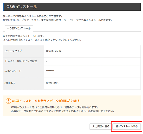

4.「再インストールする」ボタンをクリック
内容に誤りがなければ「再インストールする」ボタンをクリックしてください。
確認画面のスクリーンショット
5.「OK」ボタンをクリック
再インストールが開始されますので「OK」ボタンをクリックして完了してください。
完了画面のスクリーンショット
