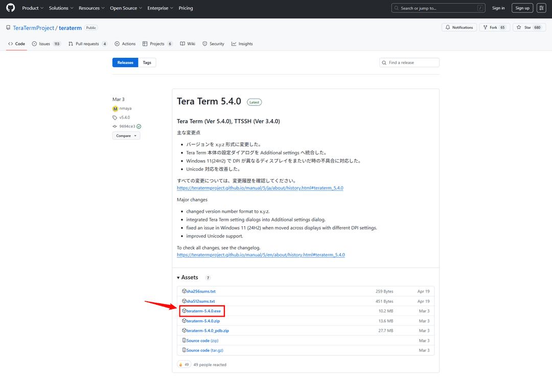

以下は『Tera Term』を導入し、SSH接続の環境を整える手順です。
ネットワーク上の通信を暗号化し、サーバーを安全に遠隔操作するための仕組み(プロトコル)のこと。

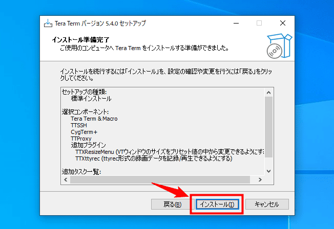

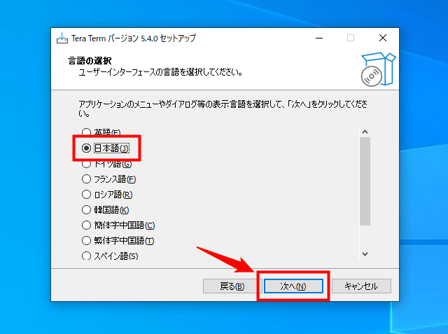

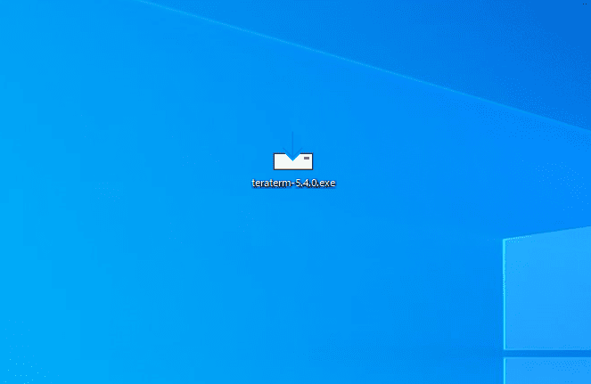

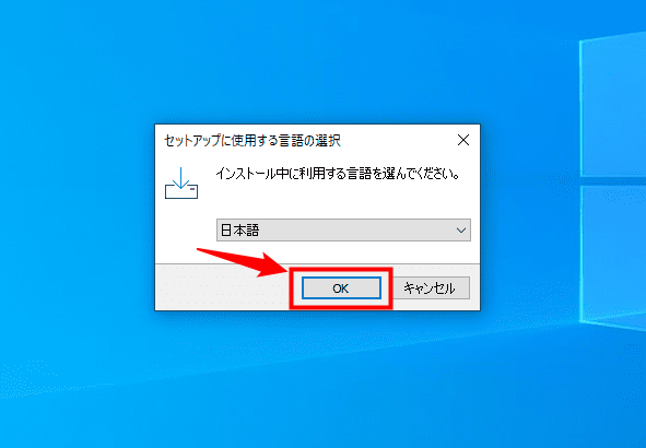

『Tera Term』のインストーラーをダブルクリックで起動しましょう。
「日本語」が選択されている状態で、OKをクリックします。

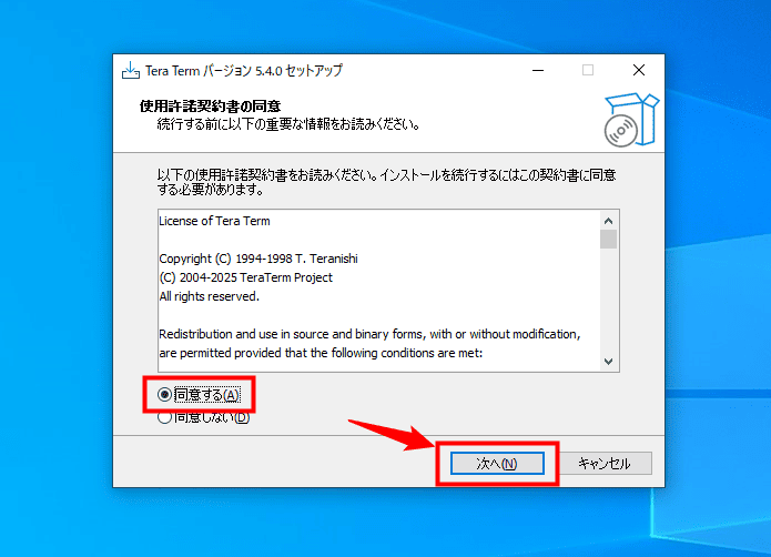

利用規約が表示されるので、「同意する」にチェックを入れて次へをクリックしてください。

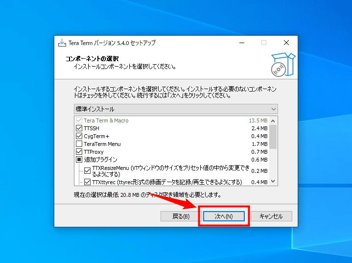

そのまま次へをクリックします。
「日本語」にチェックが入っている状態で、次へをクリックしましょう。
そのまま次へをクリックしてください。
設定内容を確認して、インストールをクリックしましょう。

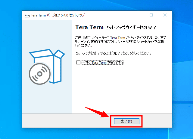

インストールが終わったら、完了でウィンドウを閉じて問題ありません。

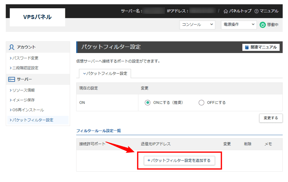

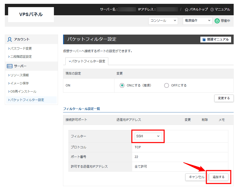

契約直後の『XServer VPS』は、外部からの不正アクセスを防ぐ目的で、すべての接続を拒否する設定になっています。
デフォルトのままではSSHで『XServer VPS』に接続できないため、「パケットフィルター設定」を変更しましょう。
「ポート」と呼ばれるサーバーへの入口を開閉することで、通信を制御するセキュリティ設定のこと。

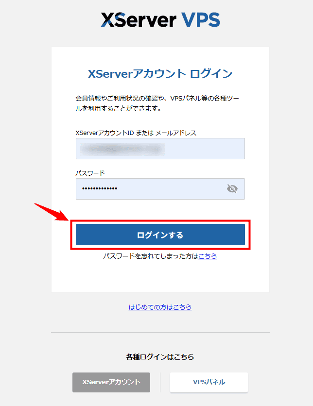

まずはログインページにアクセスして、契約時に設定したメールアドレスとパスワードを入力のうえログインするをクリックしてください。

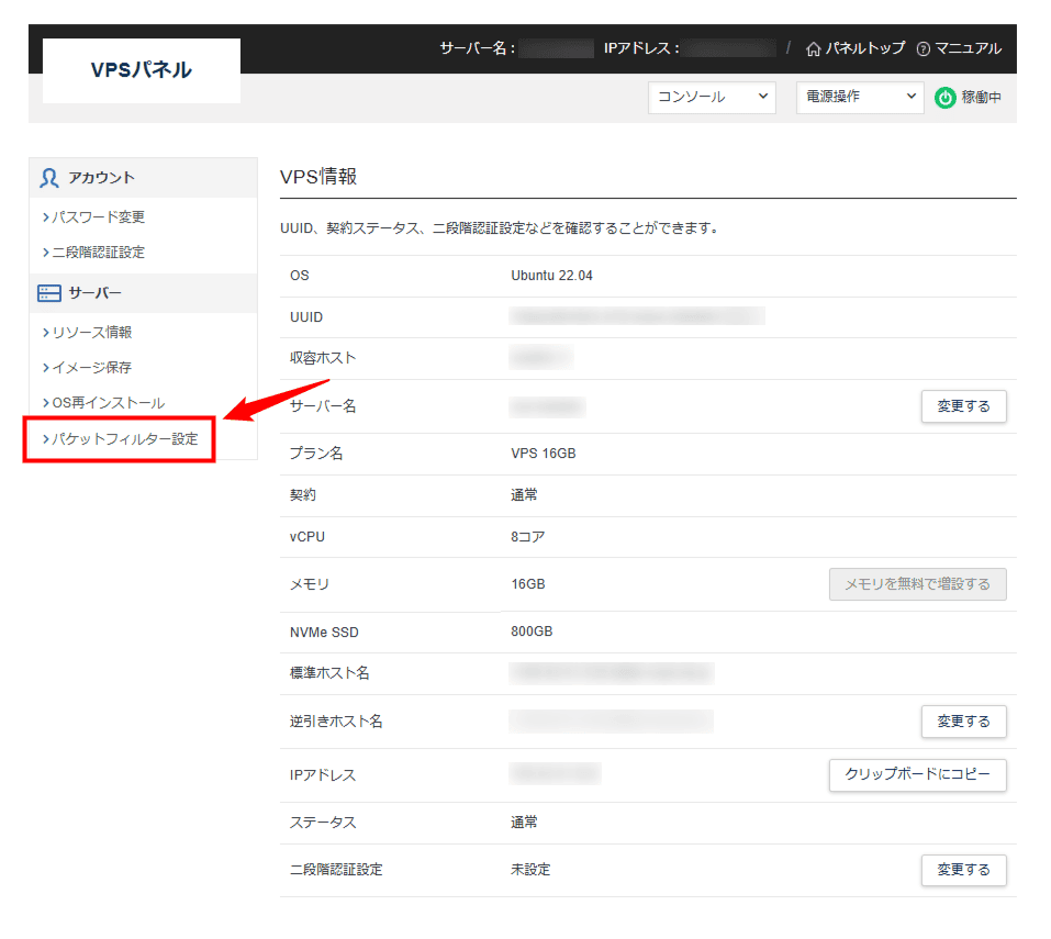

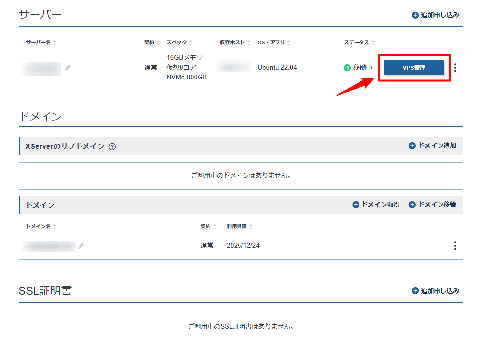

続いて、VPS管理をクリックします。

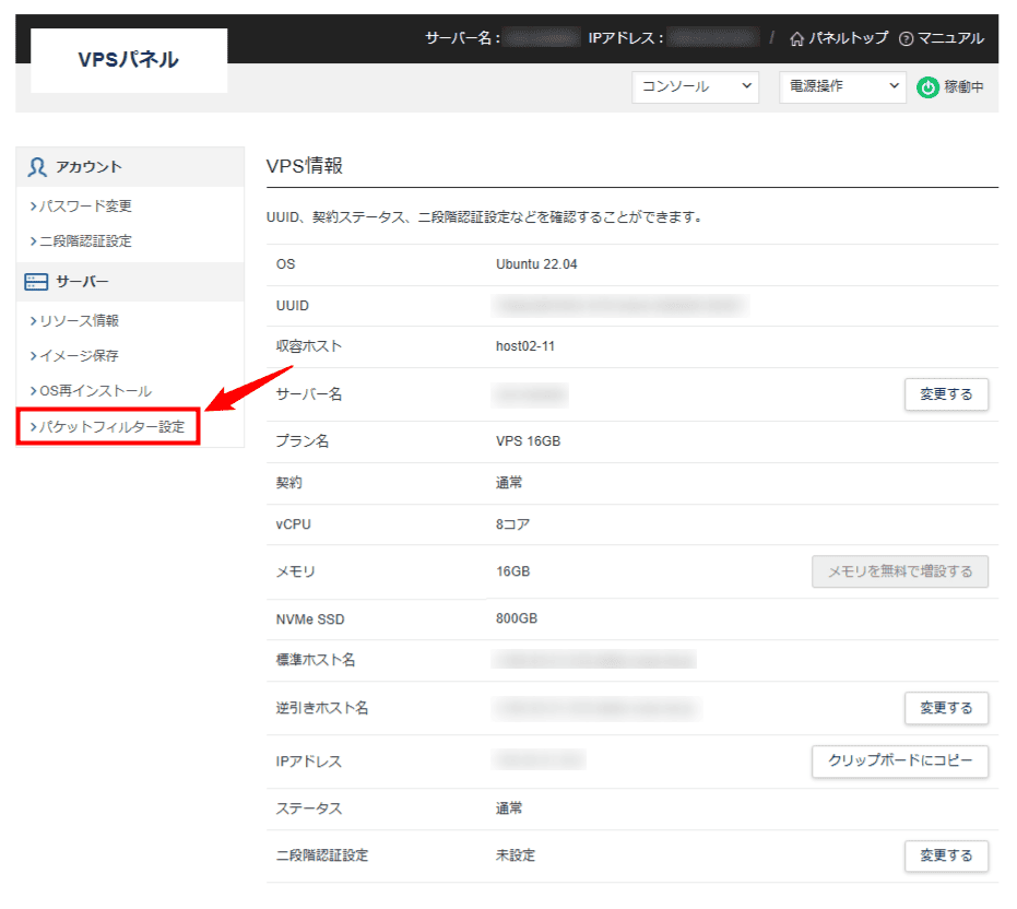

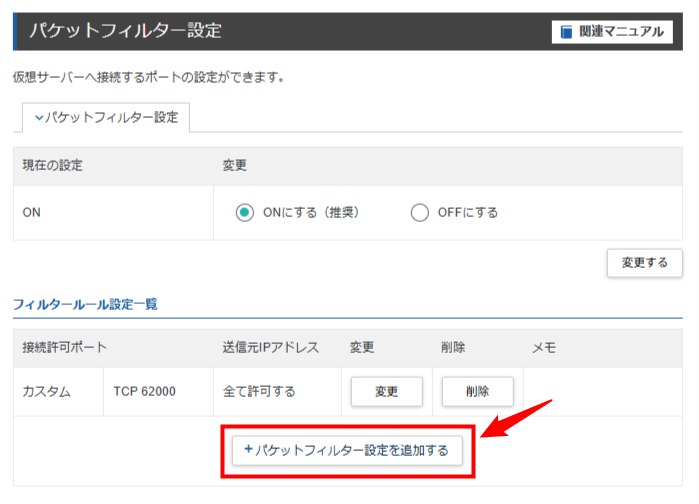

左メニューのパケットフィルター設定をクリックしましょう。
パケットフィルター設定を追加するをクリックしてください。
「SSH」を選択した状態で、下部の追加するをクリックしましょう。

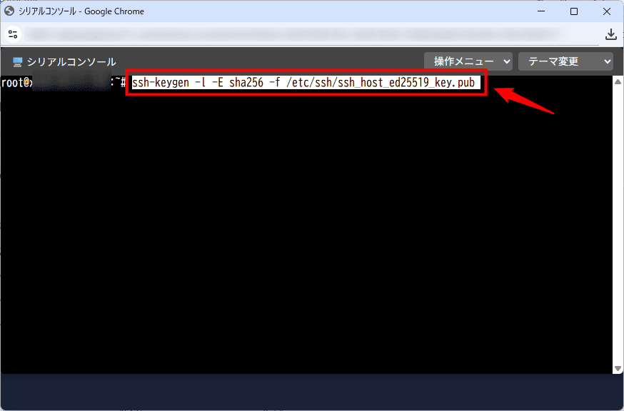

VPSへのSSH接続を試す前に、「VPSパネル」の「コンソール」にてホスト鍵のフィンガープリントを表示しておきましょう。
SSH接続には、本物のサーバーのように振る舞うことで通信内容を傍受する「中間者攻撃(MITM)」のリスクがあります。
初めてSSH接続するとき、SSHクライアント上にサーバーのなりすましに関する警告画面が表示されるため、ホスト鍵のフィンガープリントに相違がないか確認できるよう準備しておいてください。

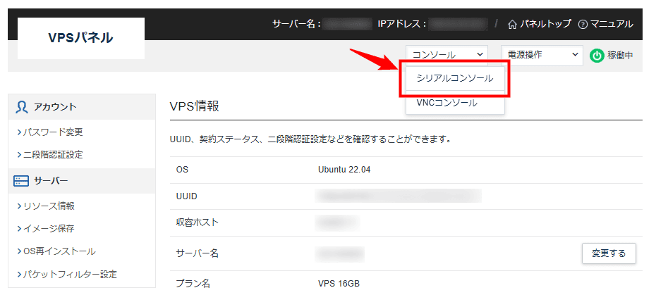

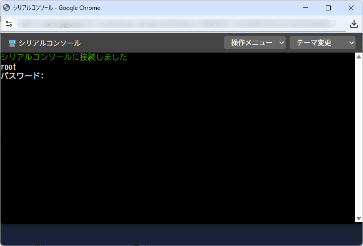

VPSパネルにアクセスしたら、画面右上のコンソールをクリックして、「シリアルコンソール」を選択します。
「root」と入力したあと、契約時に設定した「rootパスワード」を打ち込んで、コンソールにログインしてください。
rootパスワードは、入力しても画面上に表示されません。

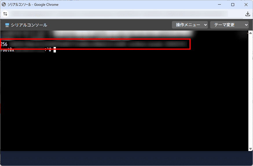

コンソールにログイン後、以下のコマンドを実行しましょう。
ssh-keygen -l -E sha256 -f /etc/ssh/ssh_host_ed25519_key.pub
シリアルコンソールでは、「Ctrl + Shift + V」でペーストできます。
ホスト鍵のフィンガープリントが表示されるので、この画面を置いたまま次のステップへ進んでください。

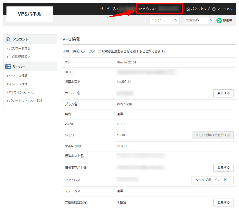

SSH接続には、VPSのIPアドレスが必要です。
「VPSパネル」で画面上部のIPアドレスをコピーし、メモ帳などにペーストしておきましょう。

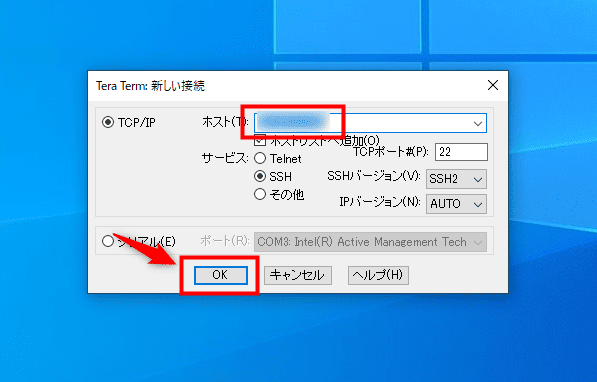

続いて、『Tera Term』を起動します。
「ホスト」の入力欄にVPSのIPアドレスを入力し、OKをクリックしてください。

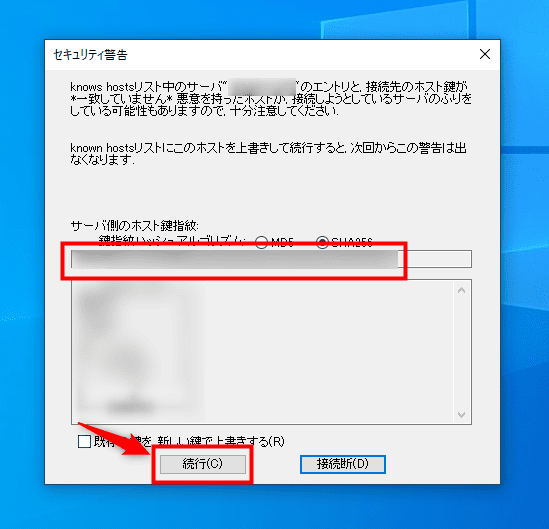

サーバーのなりすましに関するセキュリティ警告が表示されます。
先ほど表示しておいたホスト鍵のフィンガープリントと突き合わせて、相違がなければ続行をクリックしてください。

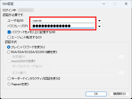

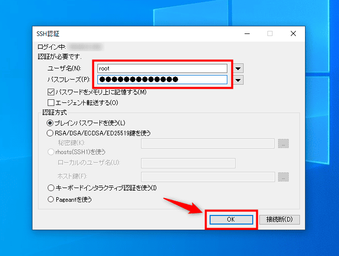

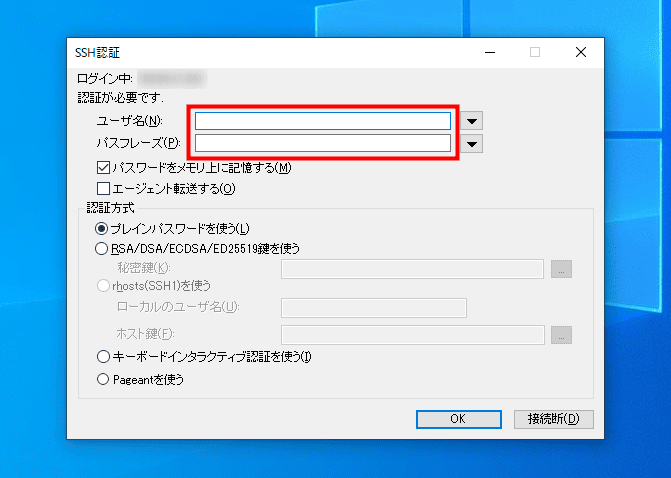

以下のとおり、SSH認証の画面が表示されます。
「ユーザー名」には「root」と入力しましょう。
「パスフレーズ」には、『XServer VPS』の契約時に設定した「rootパスワード」を入力してください。

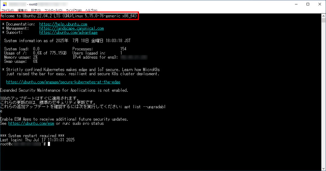

それぞれ入力したら、OKをクリックします。

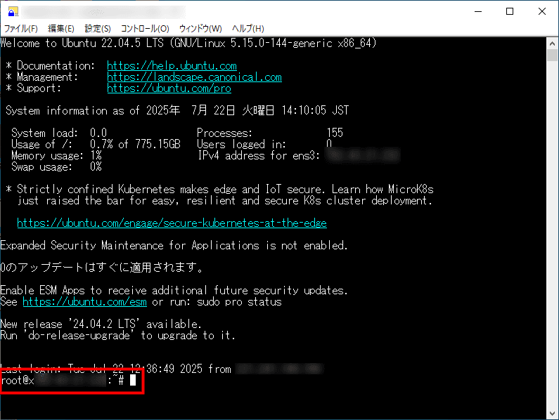

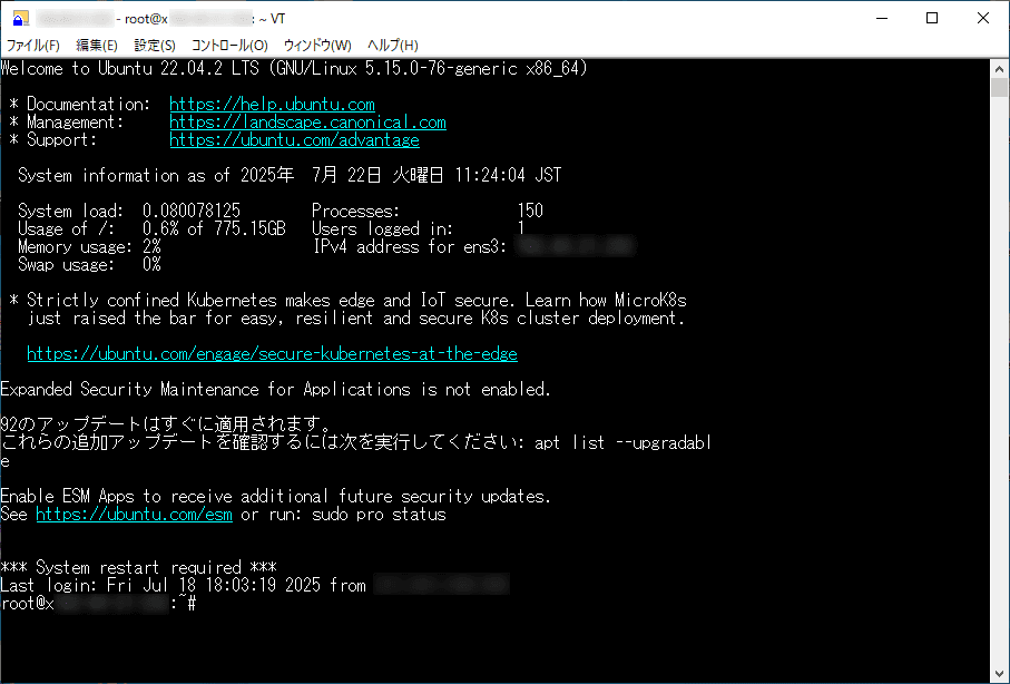

「Welcome to Ubuntu 22.04」と表示されればSSH接続は完了です。
ちなみに、ウィンドウの×ボタンを押せばVPSから切断できます。

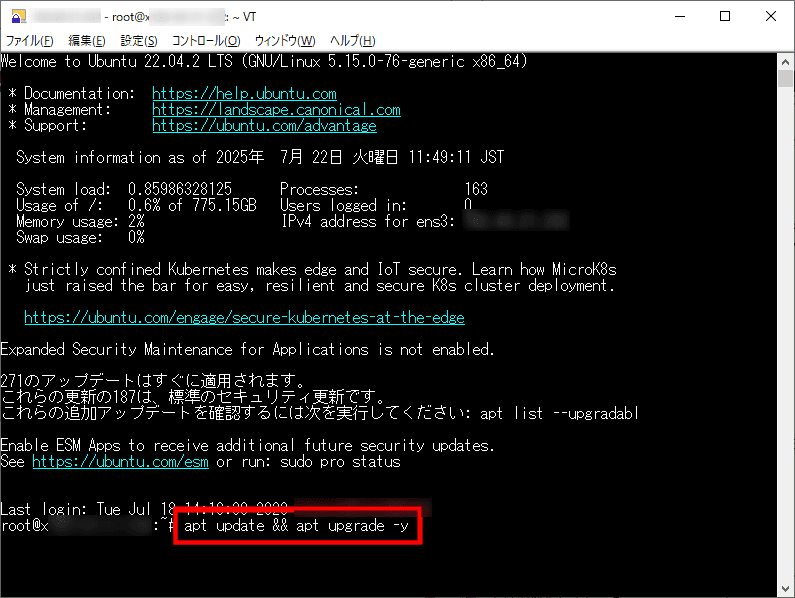

『Tera Term』を起動し、VPSにSSH接続します。
初めて『XServer VPS』にSSH接続する方は、以下のマニュアルを参考にしてください。
SSH接続できたら、アップデートのコマンドを実行しましょう。
apt update && apt upgrade -y

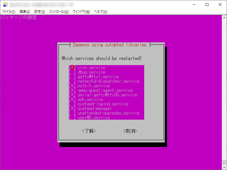

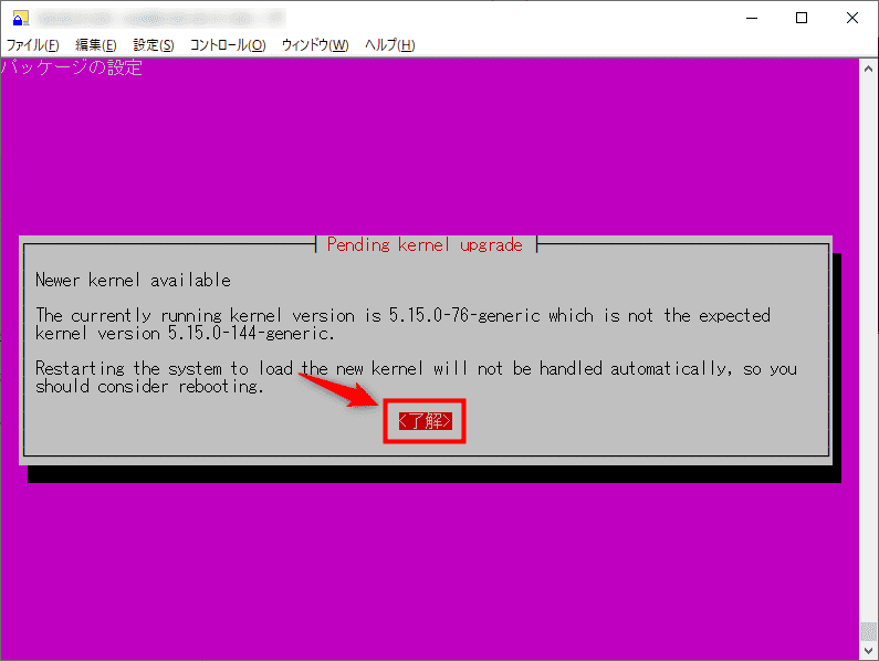

以下のような画面が表示されるので、Enterを押してください。
続けて、Enterを押します。
アップデートを反映させるため、以下のコマンドでVPSを再起動しましょう。
reboot
以上で、OSのアップデートは完了です。

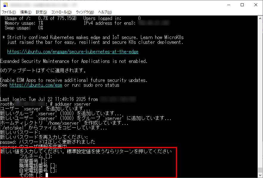

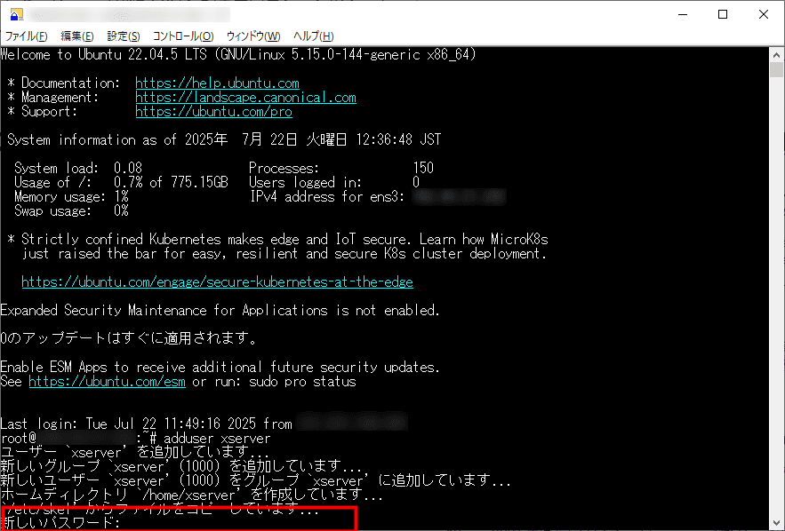

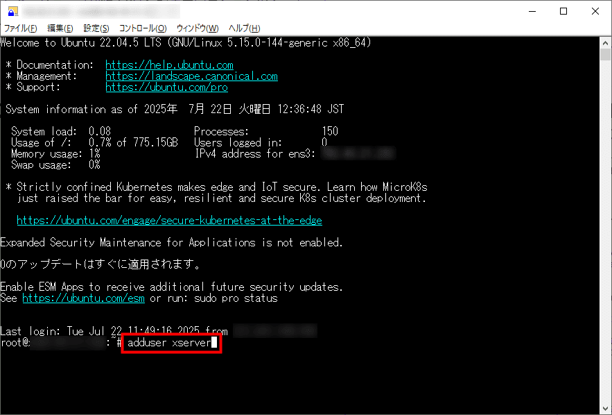

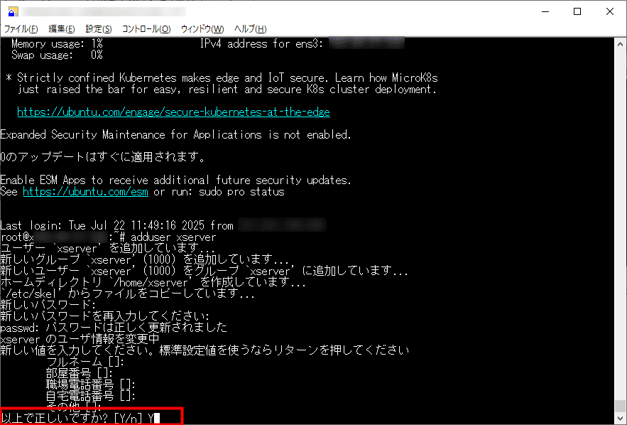

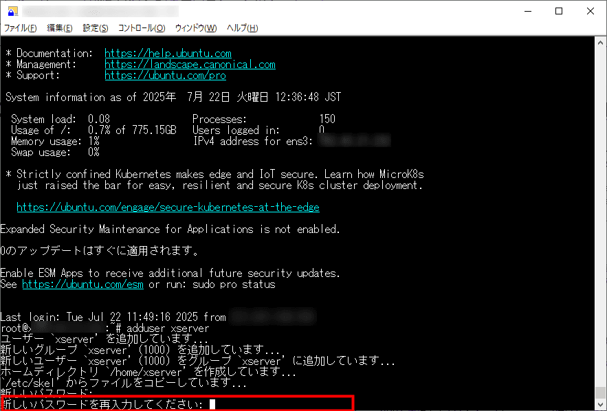

SSHでVPSに接続したら、以下のコマンドを実行してください。
adduser xserver
「新しいパスワード:」と表示されます。
任意のパスワードを入力して、Enterを押してください。
パスワードは入力しても画面上に表示されません。
再度、パスワードを入力しましょう。
続いて、識別情報の入力が求められます。
ユーザーを複数作る予定がないなど、識別情報が不要な場合は、Enterでスキップして問題ありません。
「以上で正しいですか?[Y/n]」と表示されたら、「Y」のあとEnterを押してください。

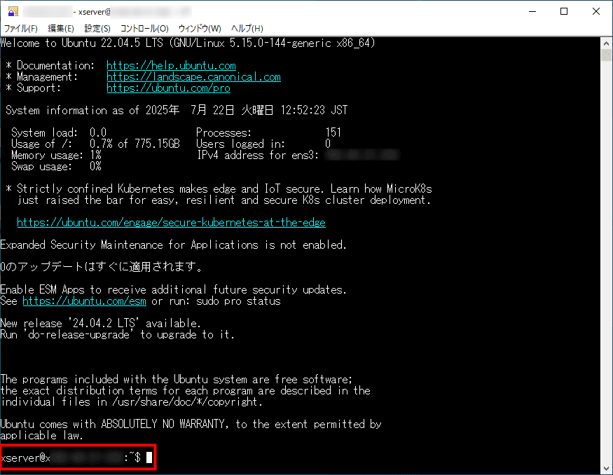

追加した一般ユーザーでログインできるか試してみましょう。
現在はrootユーザーでログインしている状態なので、「exit」コマンドで一度ログアウトしてください。
再度『Tera Term』を起動し、先ほど作成した一般ユーザーの情報でログインできればOKです。

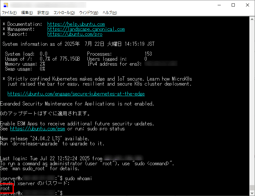

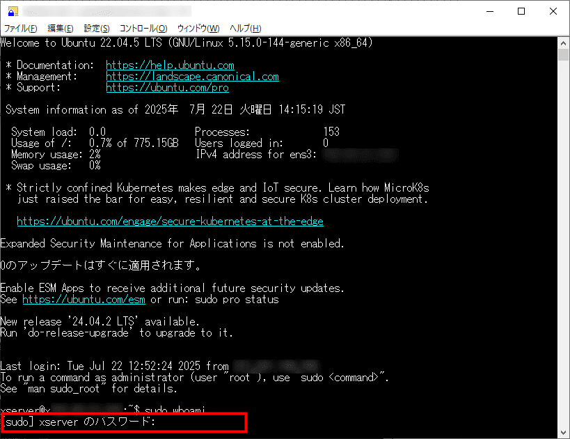

「exit」コマンドでログアウトし、一般ユーザーでSSH接続し直しましょう。

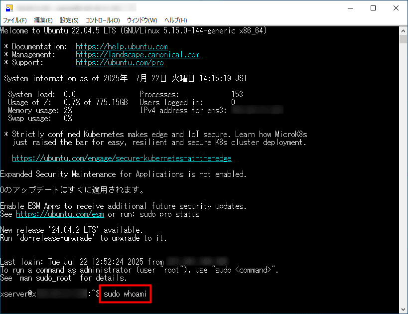

以下のコマンドを実行してください。
sudo whoami
以下のとおり、sudoコマンドを実行するには、パスワードの入力が必要です。
一般ユーザーのパスワードを入力して、Enterを押しましょう。
「root」と表示されれば、sudo権限は正常に付与されています。

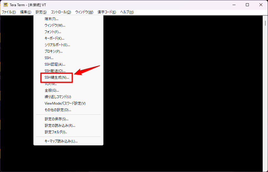

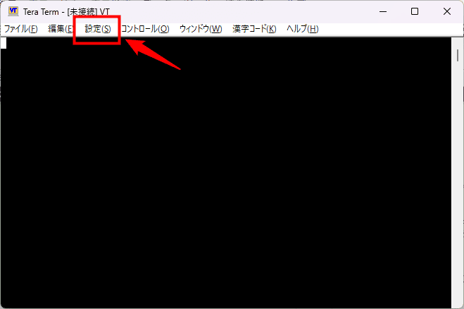

本記事では、『Tera Term』を使用して公開鍵と秘密鍵を生成します。

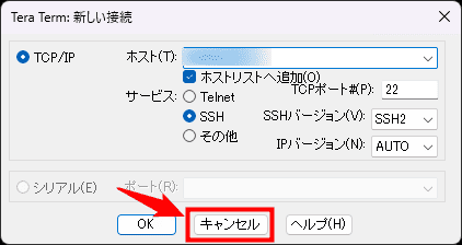

『Tera Term』を起動したら、キャンセルをクリックして「新しい接続」の画面を閉じましょう。

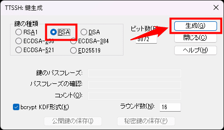

画面上部の設定をクリックしてください。
SSH鍵生成をクリックします。

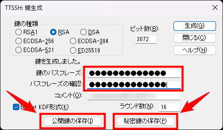

「RSA」にチェックを入れ、生成をクリックしましょう。
「RSA」はスタンダードな鍵の方式である一方、最近では「ED25519」のほうが主流です。
よりセキュリティを高めたい方は、「ED25519」で鍵を生成してください。
「鍵を生成しました」と表示されたら、任意の「パスフレーズ」を設定していきます。
秘密鍵にアクセスするためのパスワードのこと。
パスフレーズを入力したあと、公開鍵の保存と秘密鍵の保存をそれぞれクリックしましょう。

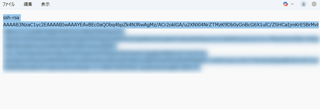

生成された公開鍵のファイル(「id_rsa.pub」)をメモ帳で開きます。
ファイルの中身をすべて選択し、コピーしておいてください。

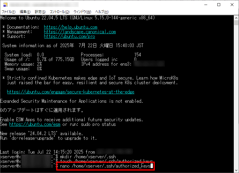

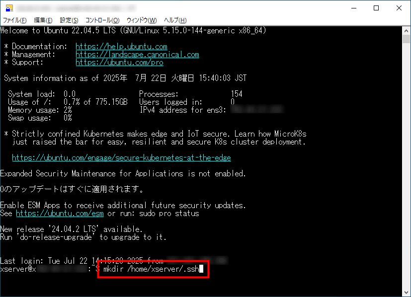

一般ユーザーでSSH接続したあと、以下のコマンドで公開鍵を格納するためのディレクトリを作成します。
mkdir /home/xserver/.ssh
続いて、以下のコマンドで公開鍵として保存するファイルを作成しましょう。
touch /home/xserver/.ssh/authorized_keys

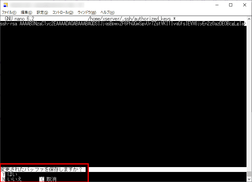

ファイルを作成したら、以下のコマンドで編集画面を開きます。

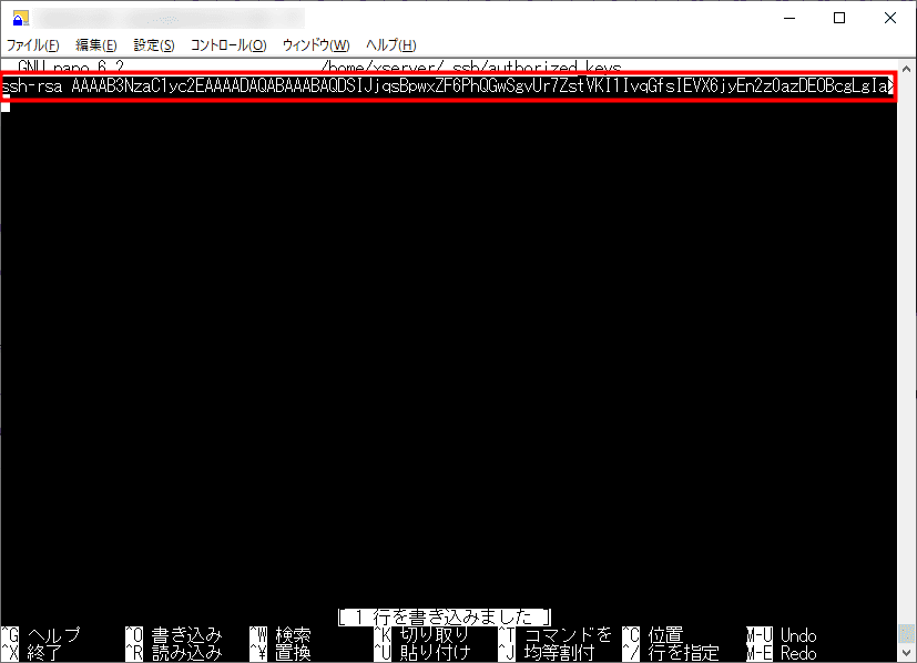

nano /home/xserver/.ssh/authorized_keys
先ほどコピーしておいた、「id_rsa.pub」ファイルの中身をペーストしましょう。
ペーストするとき、誤って改行すると正しく公開鍵が登録されないので注意してください。
『Tera Term』では、画面内で右クリックすることでペーストできます。
公開鍵をペーストしたら、Ctrl + Xを押しましょう。
「変更されたバッファを保存しますか?」と表示されるので、「Y」のあとEnterを押してください。

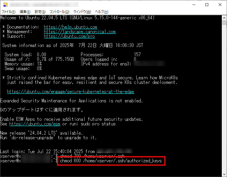

所有者(本記事では「xserver」ユーザー)以外は、公開鍵のディレクトリとファイルを閲覧したり、編集したりできないよう権限を設定します。
まず、以下のコマンドを実行してください。
chmod 700 /home/xserver/.ssh
続いて、以下のコマンドを実行しましょう。
chmod 600 /home/xserver/.ssh/authorized_keys
「700」は、所有者のみ「読み書き」と「実行」ができる権限。
「600」は、所有者のみ「読み書き」ができる権限です。

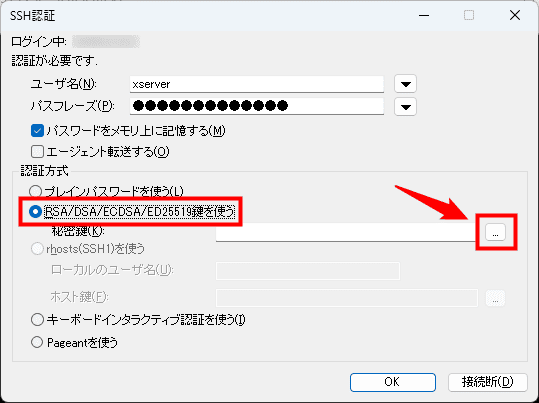

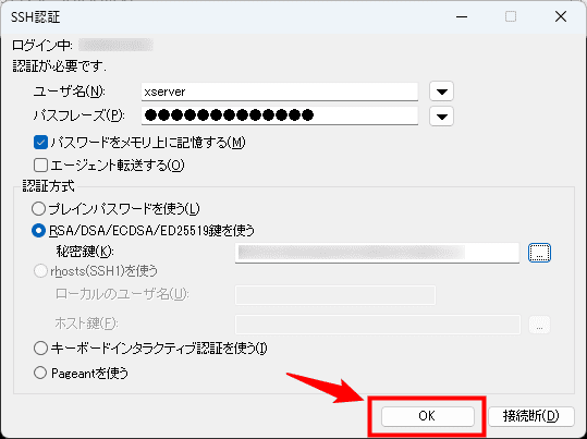

公開鍵認証でログインできるか試します。
SSH接続している場合はログアウトしたあと、再度『Tera Term』を起動してください。
「SSH認証」の画面で「ユーザー名」を入力。
また、秘密鍵にアクセスするための「パスフレーズ」を入力しましょう。

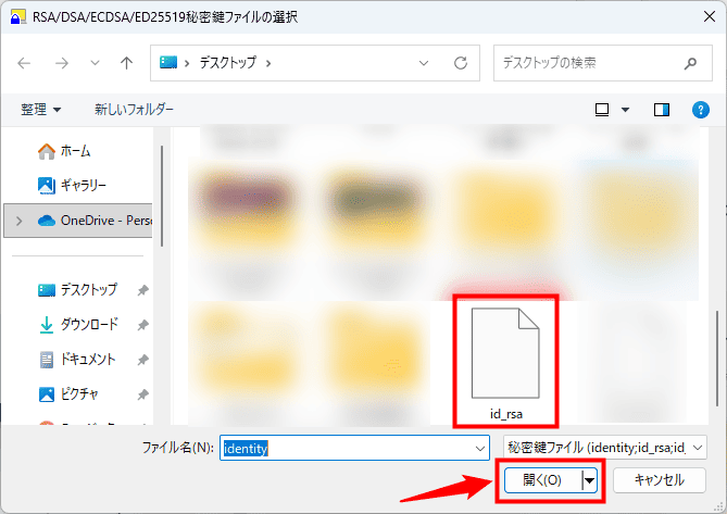

続いて、「RSA/DSA/ECDSA/ED25519鍵を使う」にチェックを入れたのち、…をクリックします。
先ほど保存した秘密鍵(「id_rsa」ファイル)を選択して、開くをクリックしてください。
OKをクリックして無事にログインできれば、公開鍵認証の有効化は完了です。

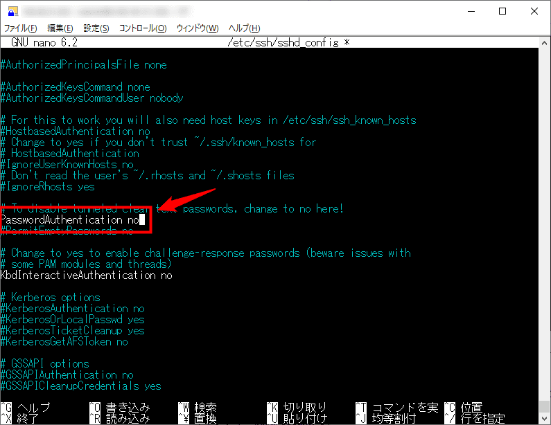

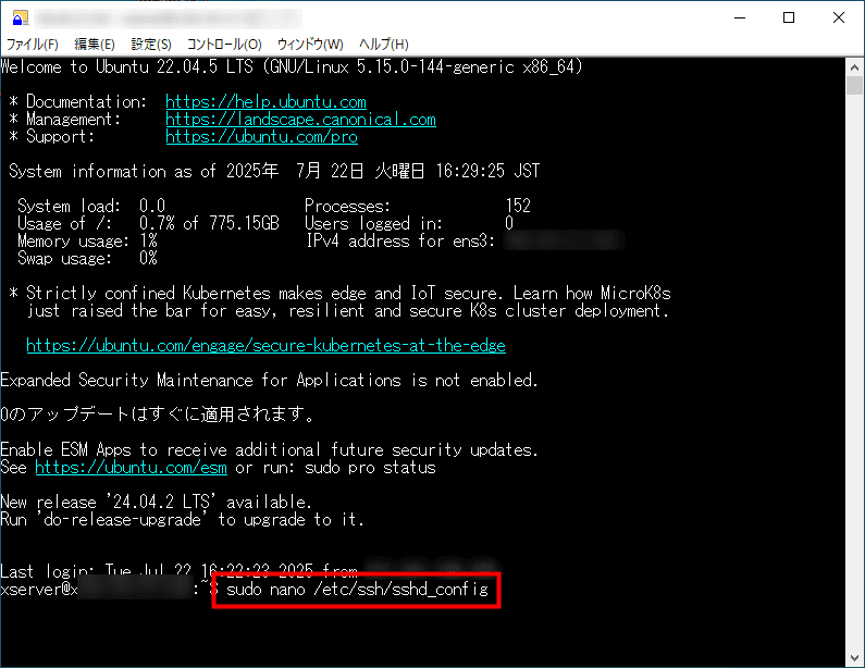

以下のコマンドを実行して、SSHに関する設定をまとめた「sshd_config」というファイルにアクセスしてください。
sudo nano /etc/ssh/sshd_config
一般ユーザーのパスワードを入力してsudoコマンドを実行すると、「sshd_config」が開きます。
「PasswordAuthentication yes」を「no」に書き換えて、ファイルを保存してください。
行頭に「#(コメントアウト)」が付いている場合は、そちらを削除します。
編集後、「Ctrl + X」のあとYを押して設定を保存しましょう。

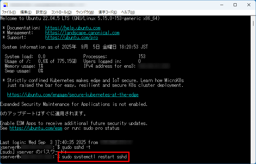

設定変更を適用するため、SSHサービスを再起動していきます。

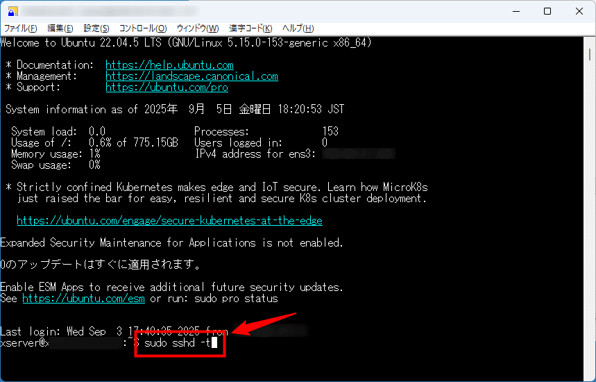

まずは、以下のコマンドを実行して、「sshd_config」ファイルの構文に誤りがないか確認してください。
sudo sshd -t
何も出力結果が返ってこなければOKです。
続いて、以下のコマンドでSSHサービスを再起動しましょう。
sudo systemctl restart sshd

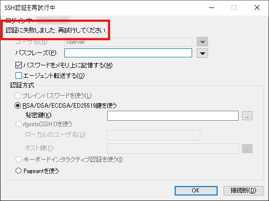

一度ログアウトして、パスワード認証が無効化されているかを確認してください。
パスワード認証でのログインを試し、以下のような画面が表示されればOKです。

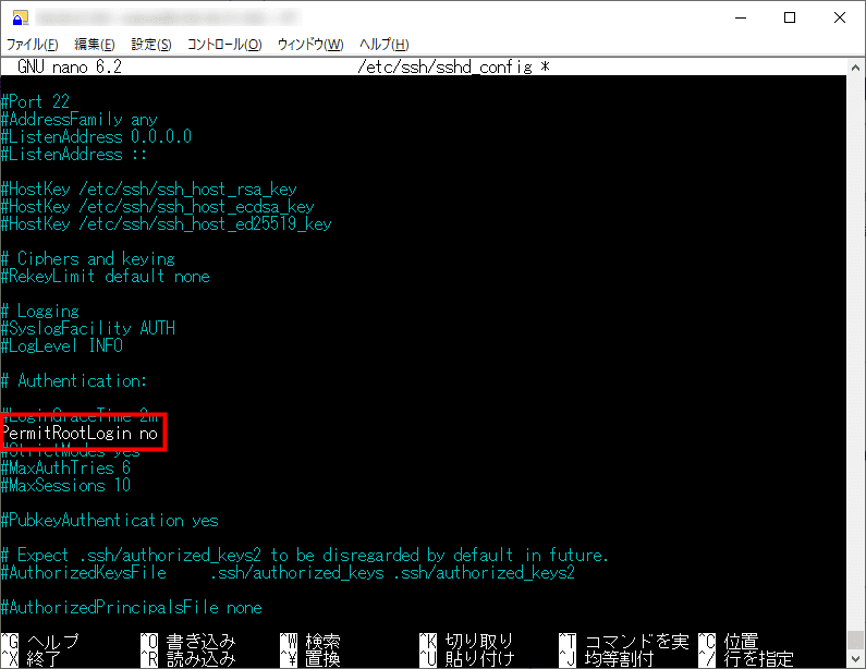

rootユーザーによるSSH接続を禁止する
一般ユーザーでリモート管理できる環境を整えられたので、続いてrootユーザーのSSH接続を制限していきます。
rootユーザーは、悪用すれば手っ取り早くVPSの管理権を奪えるため、攻撃者の標的になりやすいです。
しかし、rootユーザーによるSSH接続を禁止しておけば、万が一悪用されたとしても、VPSが乗っ取られるリスクを大きく抑えられます。
以下、rootユーザーによるSSH接続を禁止する手順です。
一般ユーザーでSSH接続したら、以下のコマンドを実行して「sshd_config」ファイルを開きます。
少しスクロールして、「PermitRootLogin yes」を「no」に書き換えてください。
行頭に「#(コメントアウト)」が付いている場合は、そちらを削除してください。
編集後、Ctrl + Xのあと「Y」を押して設定を保存しましょう。
以下のコマンドを実行して、「sshd_config」ファイルに誤りがないかを確認します。
sudo sshd -t
誤りがないことを確認したあと、以下のコマンドでSSHサービスを再起動しましょう。

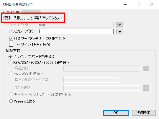

一般ユーザーでSSH接続している場合はログアウトして、rootユーザーでログインを試してみてください。
以下のとおり、「認証に失敗しました」と表示されればOKです。

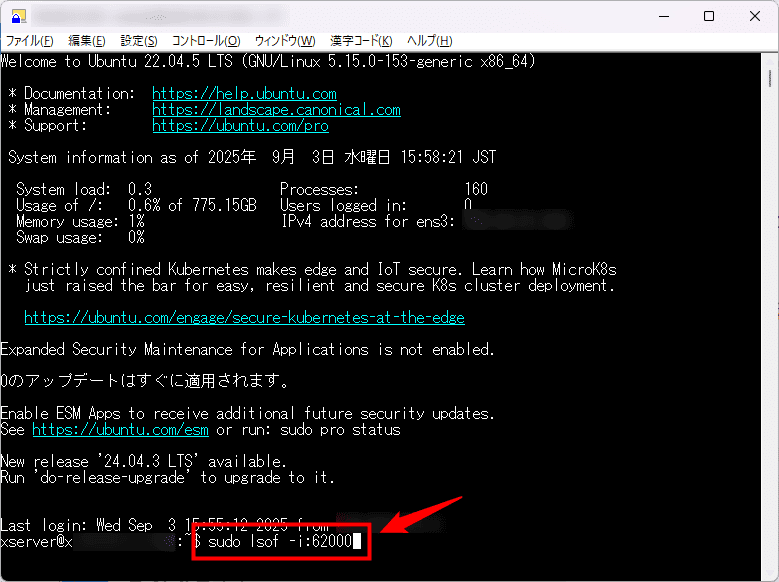

ポート番号を決めたら、すでに使用されていないか念のため確認します。
VPSにSSH接続したあと、以下のコマンドを実行しましょう。
sudo lsof -i:[ポート番号]
何も出力結果が返ってこなければ、そのポートは使用されていません。

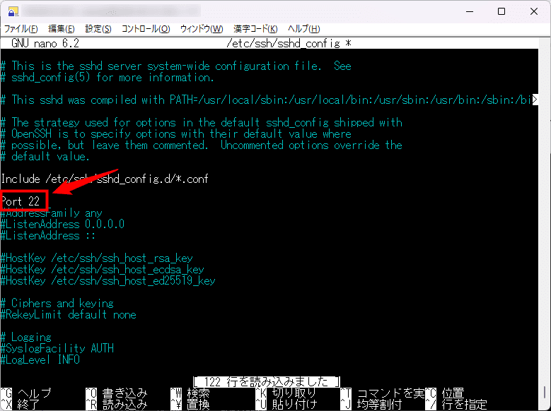

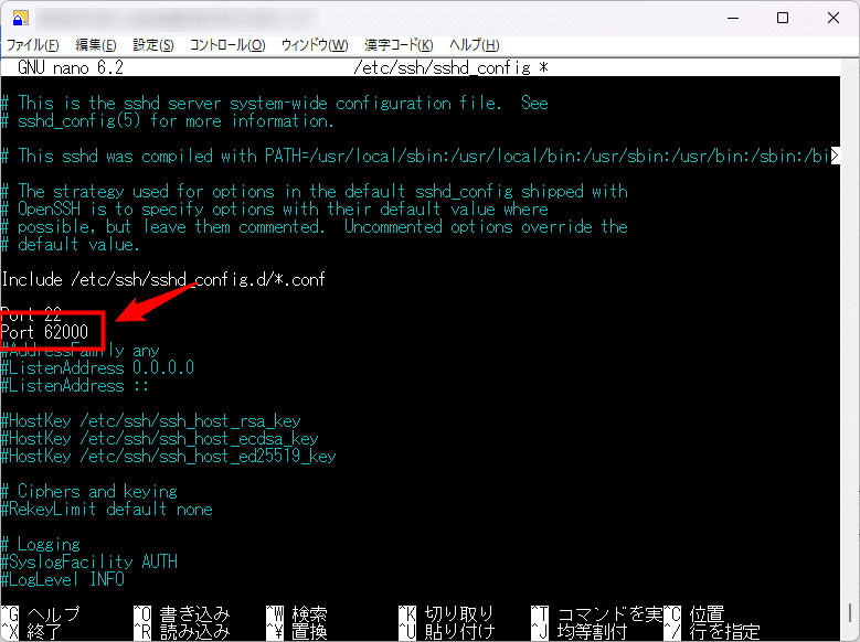

続いて、以下のコマンドで「sshd_config」ファイルを開きましょう。
まずは、「#Port 22」のコメントアウト(#)を外してください。
次に、「Port 22」の下に「Port [ポート番号]」を記載します。
編集が完了したら、Ctrl + Xでファイルを保存してください。
以下のコマンドで、「sshd_config」ファイルの構文に誤りがないかを確認します。
sudo sshd -t
その後、以下のコマンドで設定変更を適用しましょう。

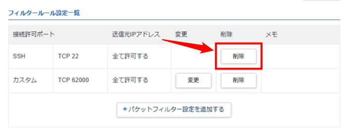

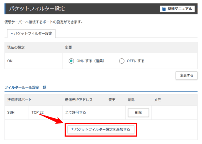

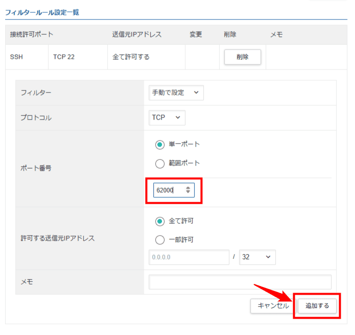

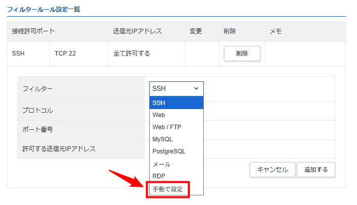

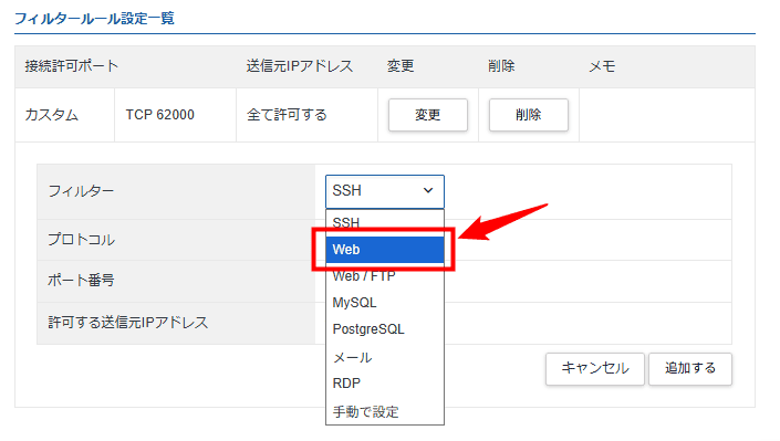

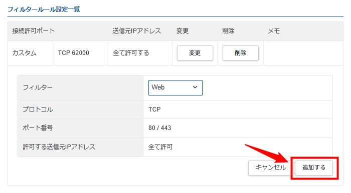

変更後のポートでVPSにSSH接続できるよう、パケットフィルター設定を変更します。
VPSパネルにアクセスしたあと、左メニューのパケットフィルター設定をクリックしてください。
パケットフィルター設定を追加するをクリックします。
「フィルター」のメニューをクリックして、手動で設定を選択してください。
以下のとおりポート番号を入力して、追加するをクリックしましょう。

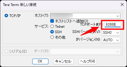

『Tera Term』を起動したら、変更後のポートを入力のうえSSH接続を試してください。
無事に新しいポートでSSH接続できることを確認したあと、22番のポートを塞ぎましょう。
「sshd_config」ファイルで「Port 22」の記載を削除し、SSHサービスを再起動してください。
あとは、「パケットフィルター設定」で「SSH」のフィルタールールを削除すればOKです。
必ず新しいポートでSSH接続できることを確認してから22番のポートを塞いでください。
22番のポートを塞いだあと、SSH接続できなくなったときは「VPSパネル」の「コンソール」から「sshd_config」ファイルを編集して復旧しましょう。
3. ファイアウォール(パケットフィルター)を設定する
最後に、必要な通信のみを許可するよう「ファイアウォール」を設定します。
サーバーの通信を制御する「防火壁」のこと。
外部からの不正アクセスや、内部からの許可していない通信を遮断するセキュリティ機能です。
ファイアウォールを設定することで、不正アクセスのセキュリティリスクを大幅に軽減できます。
以下は、ファイアウォールを設定する主な方法2つです。
- 『XServer VPS』に備わる「パケットフィルター設定」を利用する
「VPSパネル」からクリック操作で設定が可能。
指定したポートへの通信を一括で制御できます。
- OSに備わる「ファイアウォール機能(ufwなど)」を利用する
シェル画面でのコマンド操作によって設定が可能。
IPアドレスやアプリ単位で通信を制御できるなど、細かくルールを設定できます。
本記事では、契約直後のVPSで手軽に不正アクセスを防ぐ手段として、「パケットフィルター設定」を利用します。
運用段階で細かく通信を制御したい場合は、『ufw』などの導入を検討してください。
VPSの用途に応じて、パケットフィルター設定を変更しましょう。
今回は、本記事で設定したSSHポートに加え、Webサイトやアプリの運用で必要な「HTTP(80/TCP)」と「HTTPS(443/TCP)」のみ開放します。
Webサイトやアプリを運用する予定がない方は、「HTTP(80/TCP)」と「HTTPS(443/TCP)」は開放しないようにしてください。
VPSのセキュリティ対策では、必要最小限のポートのみを開放し、不要な通信はすべて遮断することが重要です。
下部のパケットフィルター設定を追加するをクリックしてください。
「フィルター」のメニューをクリックして、「Web」を選択しましょう。
「Web」を選択すると、以下のとおり「HTTP(80/TCP)」と「HTTPS(443/TCP)」のどちらも開放されます。
追加するをクリックすれば、「パケットフィルター設定」は完了です。
許可するポートが増えるほど、不正アクセスのリスクは高まります。
不要なポートを許可している場合は、フィルタールールから削除するようにしましょう。
