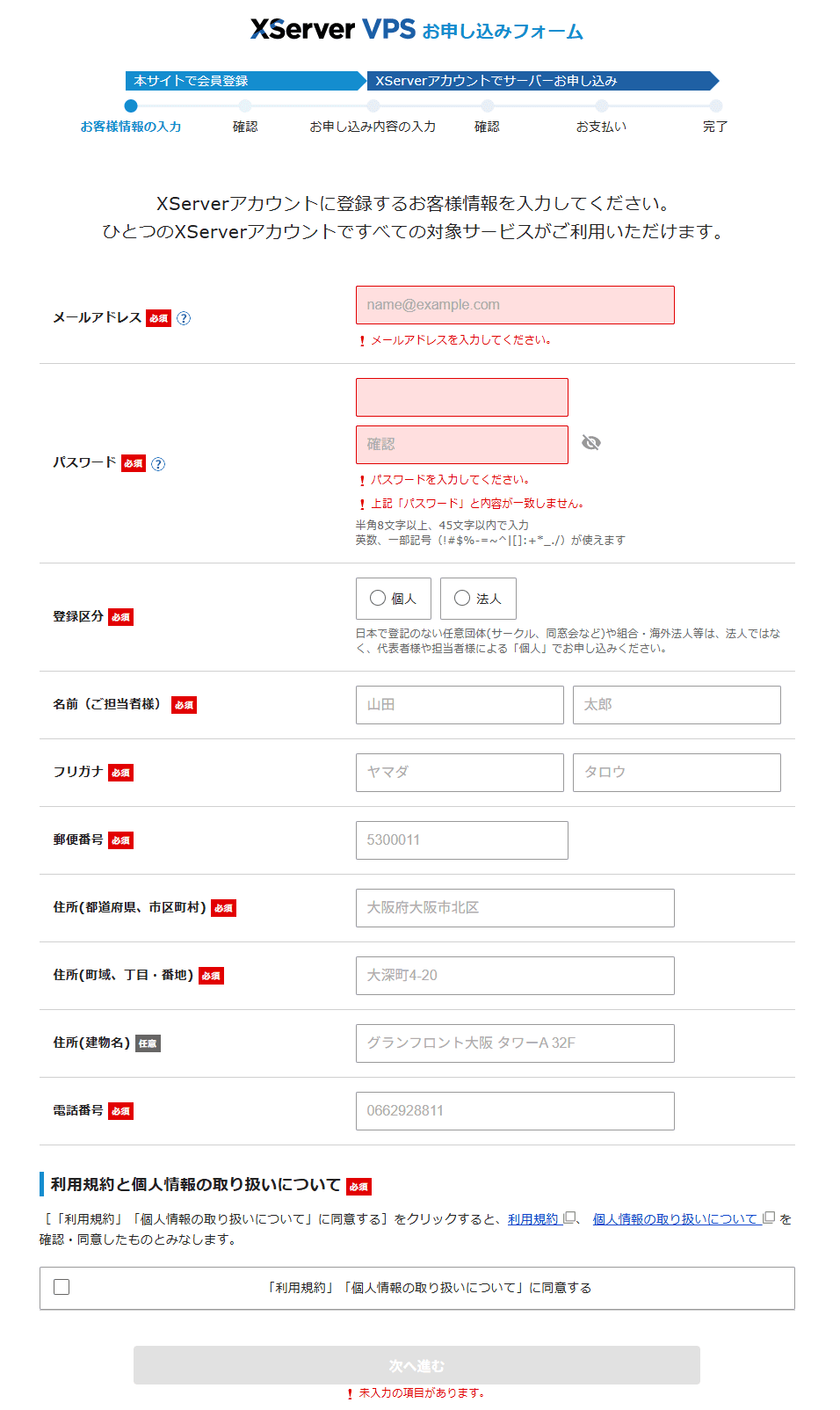

お申し込みフォームにアクセスして、すぐにスタート!新規お申込みをクリックしましょう。
画像:『XServer VPS』お申込みフォーム

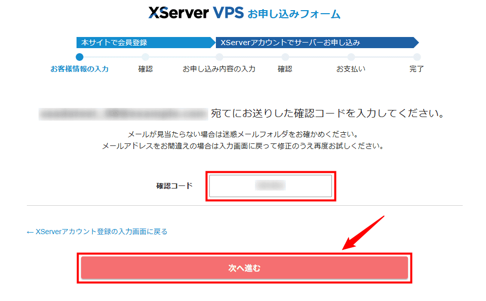

確認コードを入力する
先ほど入力したメールアドレス宛に6桁の確認コードが届きます。
確認コードを入力して、次へ進むをクリックしましょう。
画像:確認コードを入力する

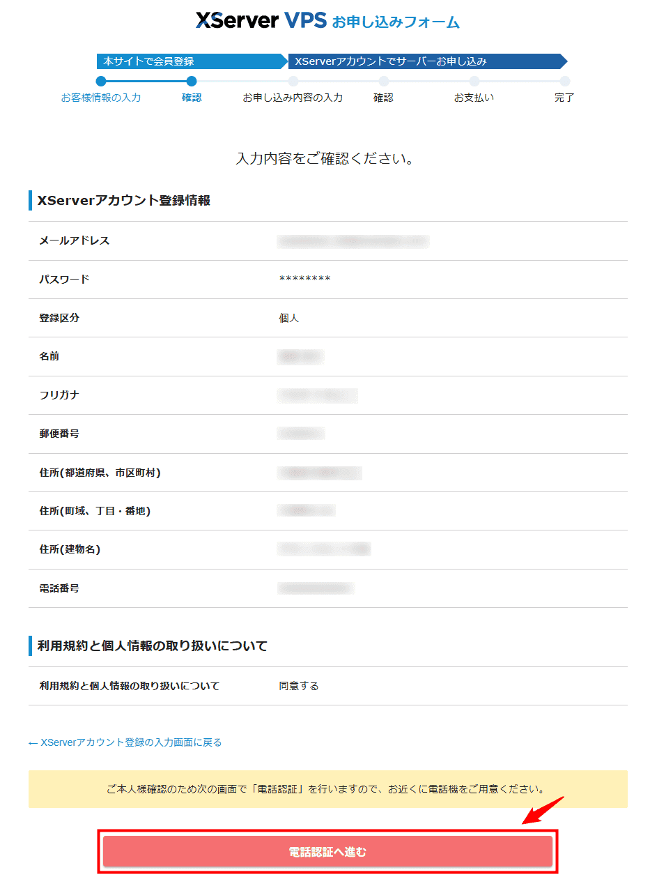

入力内容を確認する
入力内容の確認画面が表示されるので、問題なければ電話認証へ進むをクリックしてください。
補足
「電話認証」のステップは、省略されることもあります。
画像:「電話認証へ進む」をクリック

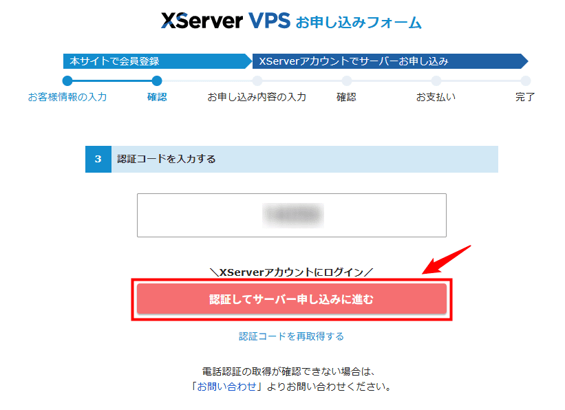

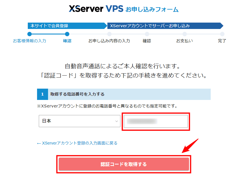

電話認証を行う
任意の電話番号を入力して、認証コードを取得するをクリックしましょう。
画像:「認証コードを取得する」をクリック
入力した電話番号宛に自動音声通話がかかってきます。
5桁の認証コードが案内されるので、そちらを入力して認証してサーバー申し込みに進むをクリックしてください。
画像:「認証してサーバー申し込みに進む」をクリック

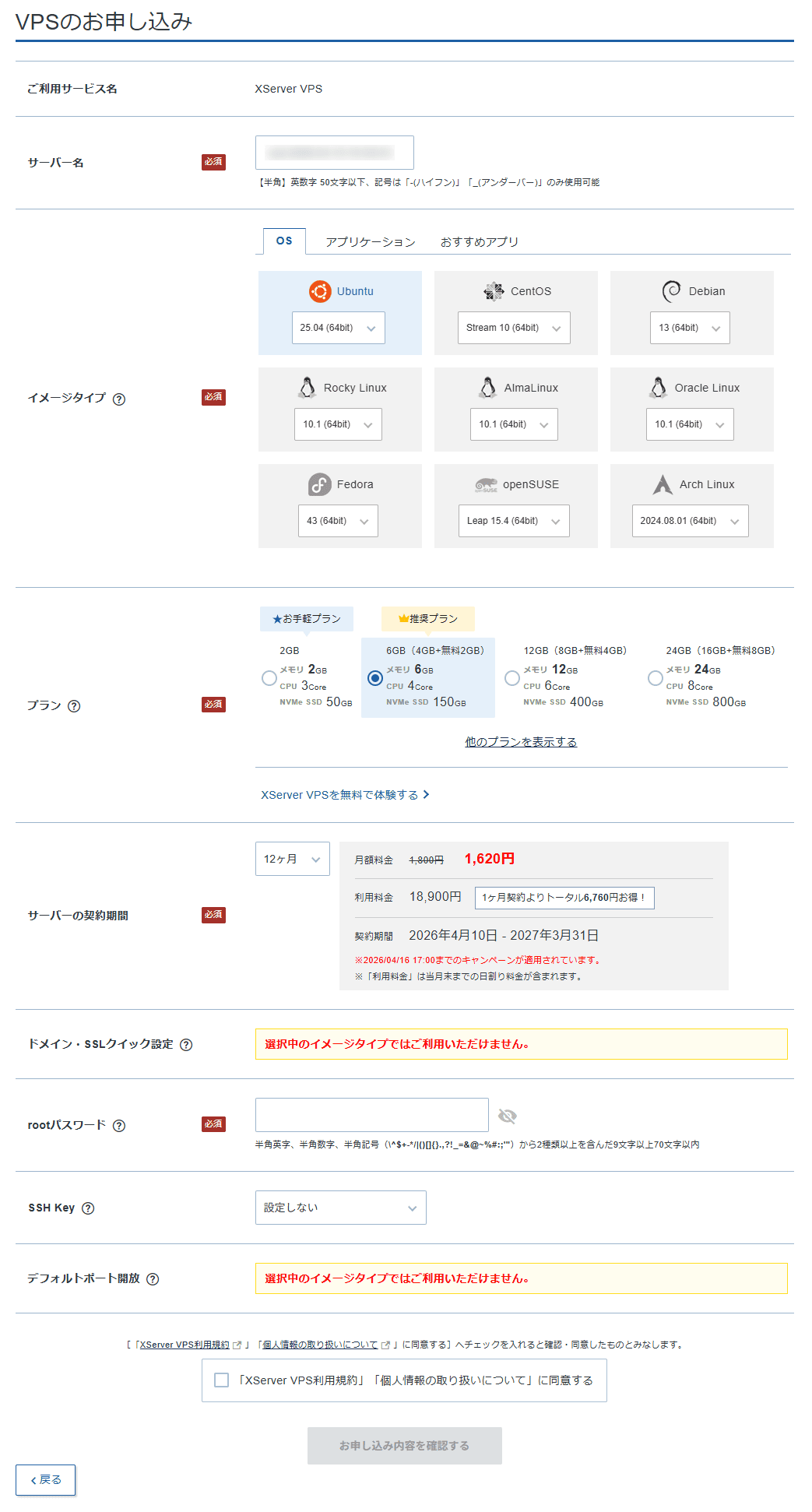

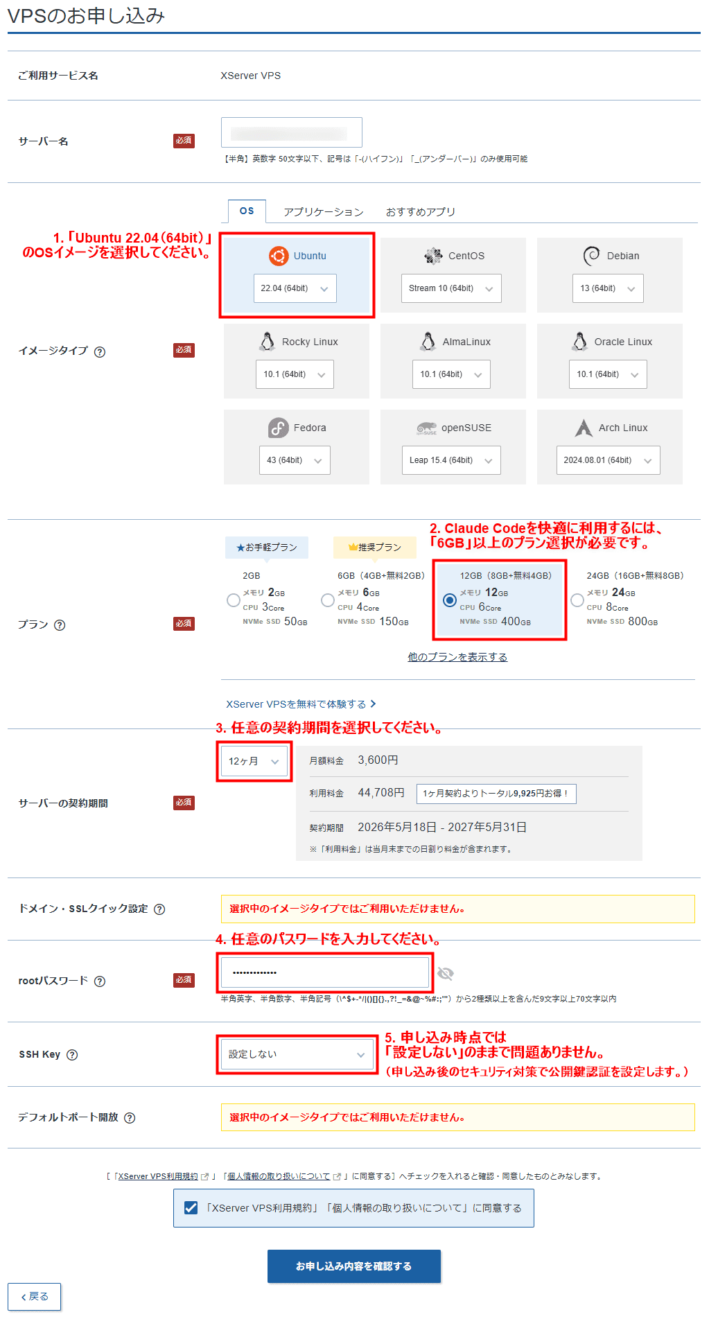

VPSの申し込み情報を入力する
続いて、「VPSのお申し込み」画面に移ります。
画像:「VPSのお申し込み」画面
以下の表を参考に、各項目を入力してください。
項目説明
サーバー名そのままで問題ありません。
イメージタイプ「アプリケーション」のタブをクリックして、他のアプリケーションを表示するのあと「Claude Code」を選択してください。
プランClaude Codeのイメージは「6GB」以上のプランからご利用いただけます。
6GB以上のプランを選択してください。
サーバーの契約期間任意の契約期間を選択してください。
「3ヶ月以上」でご契約いただくと、月額料金が割引されるためお得です。
rootパスワード任意のパスワードを入力してください。
忘れないようにメモしておきましょう。
SSH Key「設定しない」を選択してください。
※セキュリティを強化したい場合は、公開鍵認証の有効化を推奨します。

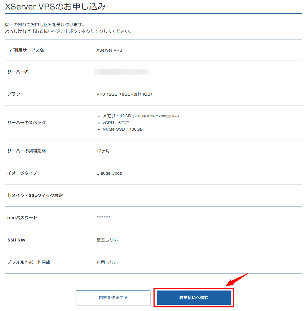

入力したあと、「XServer VPS利用規約」「個人情報の取り扱いについて」にチェックを入れ、お申し込み内容を確認するをクリックしましょう。
画像:「お申し込み内容を確認する」をクリック
お申し込み内容を確認する
お申し込み内容を確認して、問題なければお支払いへ進むをクリックしてください。
画像:お申し込み内容を確認する

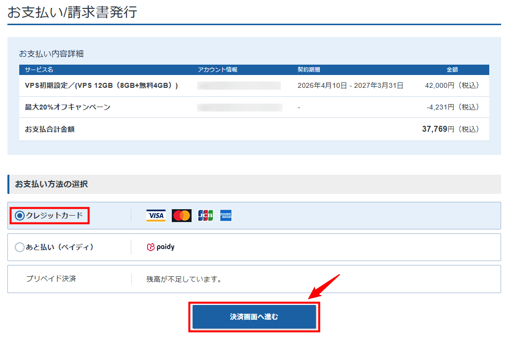

『XServer VPS』のお支払い方法には、「クレジットカード」「あと払い(ペイディ)」「プリペイド決済」の3種類があります。
任意のお支払い方法を選択後、決済画面へ進むをクリックしましょう。
※本記事では、「クレジットカード」で手順を進めます。
画像:お支払い方法を選択する

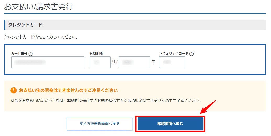

クレジットカード情報を入力したら、確認画面へ進むをクリックしてください。
画像:クレジットカード情報を入力する

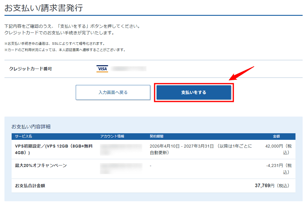

最後にプランや合計金額をもう一度確認して、支払いをするをクリックしましょう。
画像:支払いをする
以下の画面が表示されれば、お支払いは完了です。
画像:お支払い完了画面

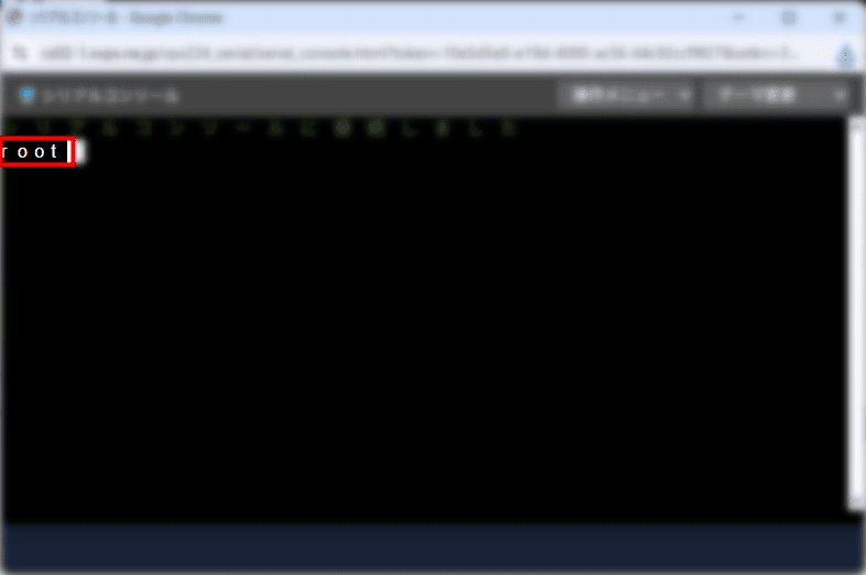

コンソールにログインする
まずは、『XServer VPS』のコンソールにアクセスします。
VPSパネルを開いたら、画面右上のコンソールをクリックし、「シリアルコンソール」を選択してください。
画像:「シリアルコンソール」を選択する

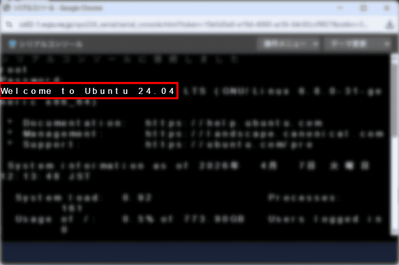

「root」と入力してEnterを押しましょう。
画像:「root」と入力する
「Password:」と表示されるので、ご契約時に設定した「rootパスワード」を入力してEnterを押します。
補足
rootパスワードは、入力しても画面上に表示されません。
画像:「rootパスワード」を入力する
「Welcome to Ubuntu 24.04」と表示されれば、コンソールへのログインは完了です。

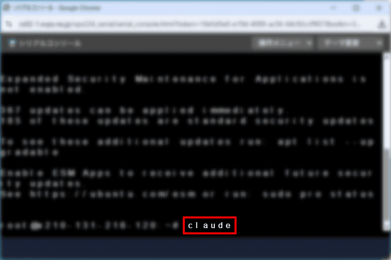

コンソールにログイン後、以下のコマンドを実行しましょう。
claude
画像:Claude Codeを起動する

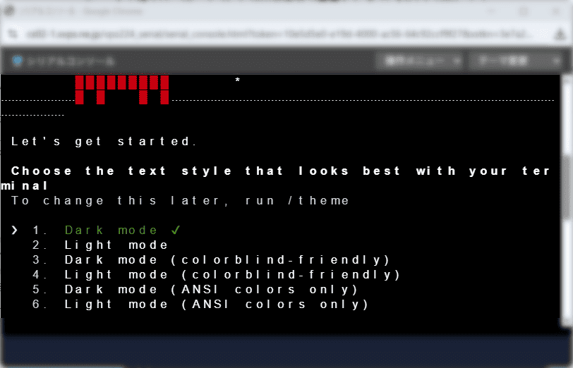

Claude Codeが起動して、文字の配色スタイルを選択する画面が表示されます。
任意の番号を選択しましょう。
画像:文字の配色スタイルを選択する

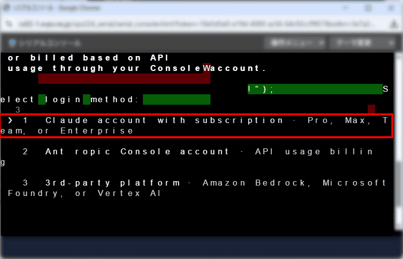

次にClaude Codeの認証方法を選択します。
『Claude Pro/Max/Team/Enterprise』のアカウントで認証する場合は1を、APIで認証する場合は2を押してください。
本記事では、『Claude Pro』のアカウントで認証するため1を押します。
画像:Claude Codeの認証方法を選択する

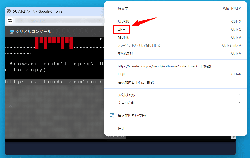

URLが表示されるので、その範囲を選択して右クリックのあと「コピー」を選択しましょう。
画像:URLをコピーする

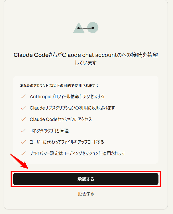

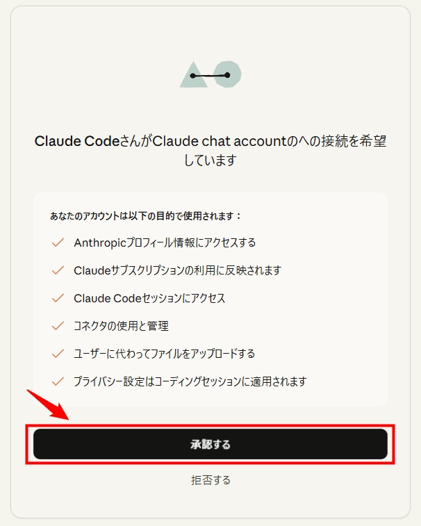

ブラウザにペーストすると、以下のような認証画面が表示されます。
承認するをクリックしてください。
画像:「承認する」をクリックする

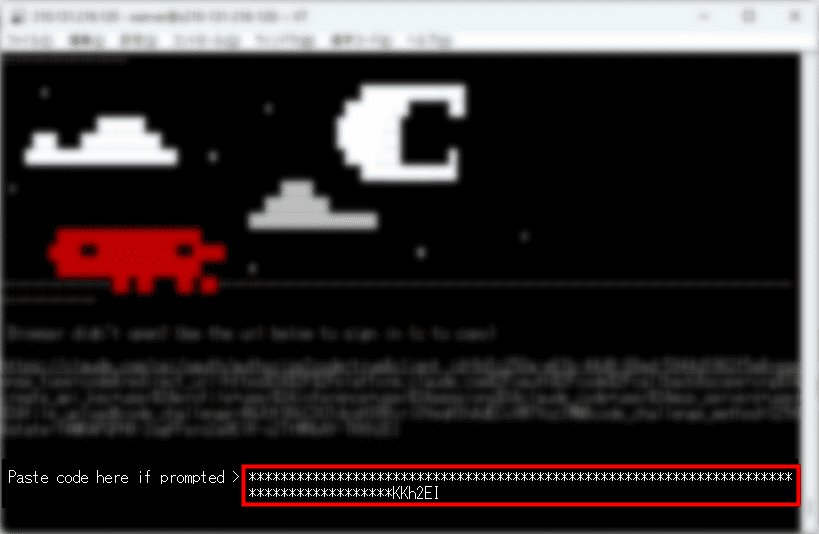

認証コードが発行されるので、Copy Codeをクリックしましょう。
画像:「Copy Code」をクリックする

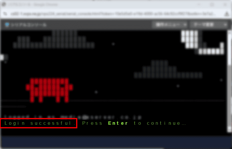

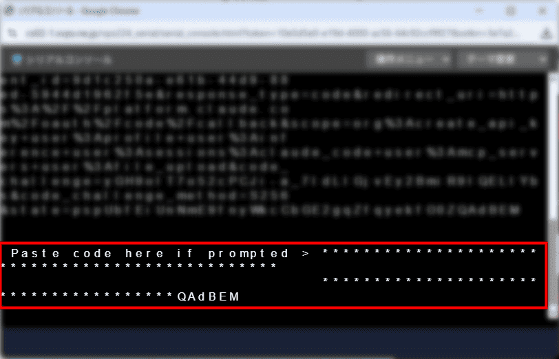

コンソール画面に戻り、「Paste code here if prompted >」に認証コードを貼り付けてEnterを押してください。
画像:認証コードをペーストする
「Login successful.」と表示されれば、Claude Codeの認証は成功です。

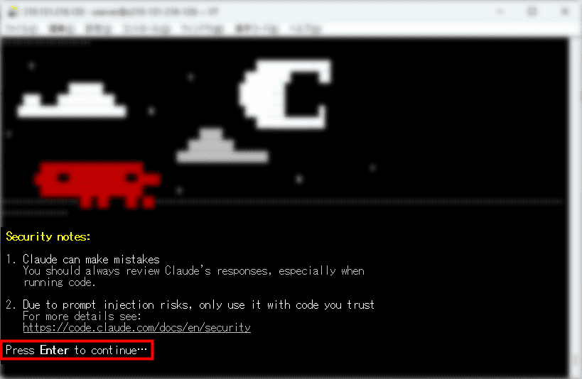

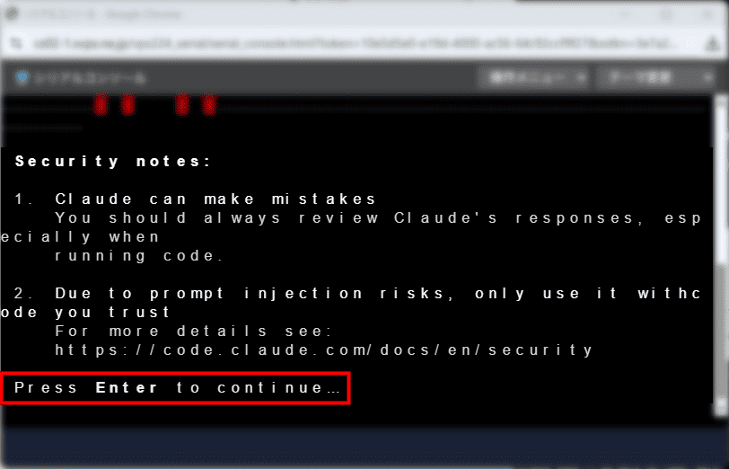

利用時の注意事項が表示されます。
もう一度Enterを押してください。
画像:再度「Enter」を押す

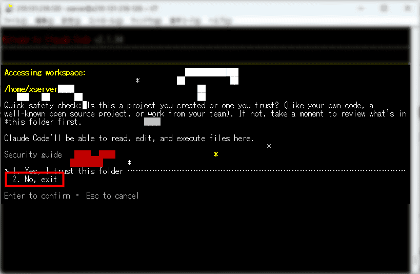

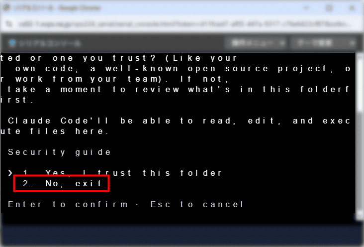

Claude Codeが作業する場所として、「/root」ディレクトリを信頼するかどうかの確認画面が表示されます。
「/root」ディレクトリ全体をそのまま信頼すると、Claude Codeの操作範囲が広くなり、サーバーの重要なファイルにまで影響が及ぶかもしれません。
ここでは、2を押して「No, exit」を選択しましょう。
画像:「No, exit」を選択する

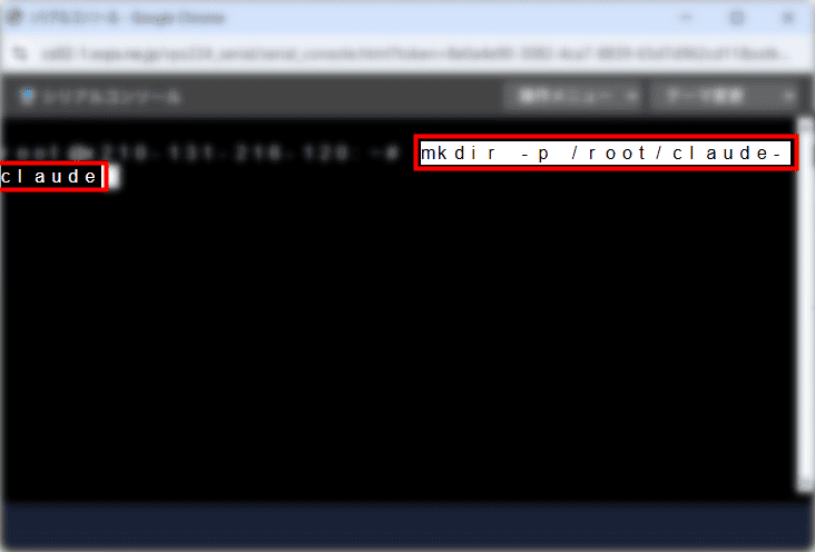

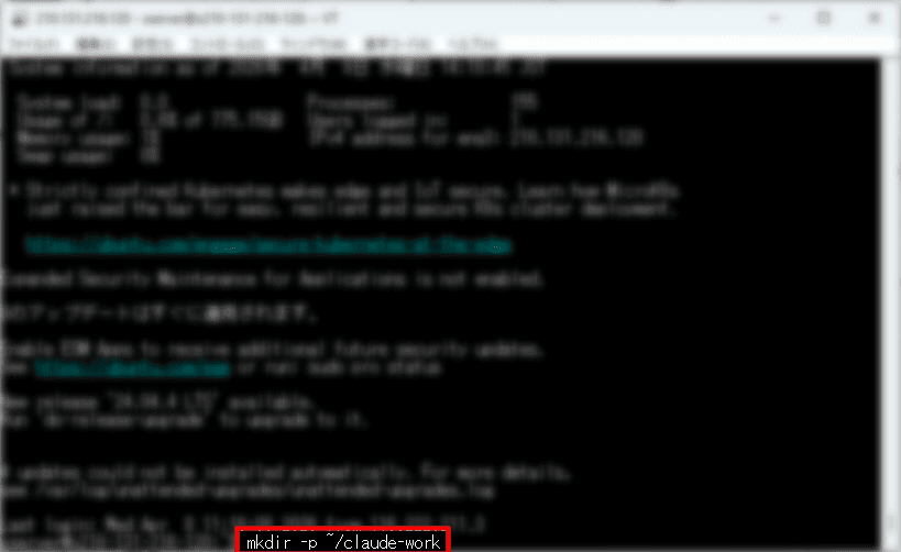

最後に、Claude Codeの作業用ディレクトリを作成します。
以下のコマンドで、「claude-work ※」というディレクトリを作成してください。
※任意のディレクトリ名で問題ありません。
mkdir -p /root/claude-work
画像:「claude-work」ディレクトリを作成する

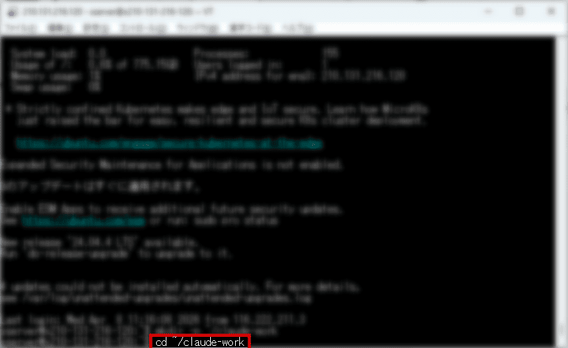

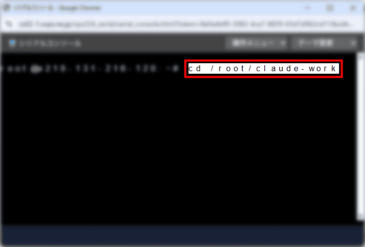

次に、以下のコマンドで「claude-work」ディレクトリに移動します。
cd /root/claude-work
画像:「claude-work」に移動する

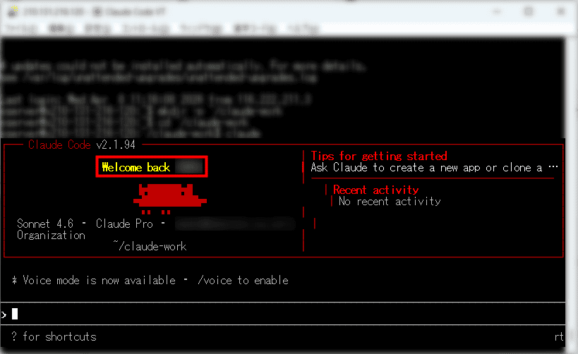

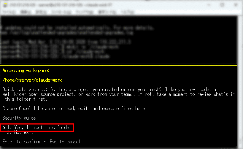

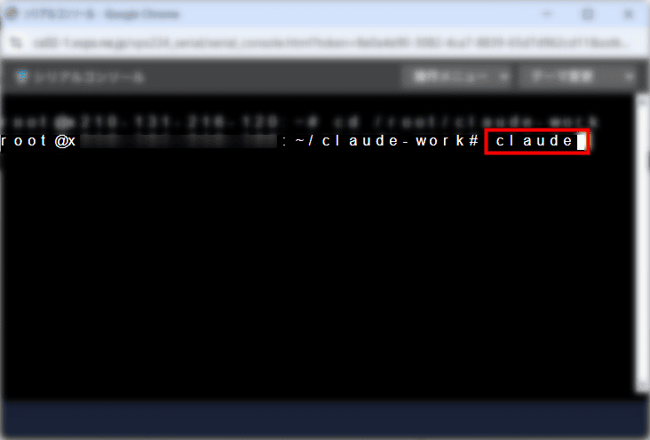

以下のコマンドを実行して、「claude-work」ディレクトリ上でClaude Codeを起動しましょう。
claude
画像:Claude Codeを起動する

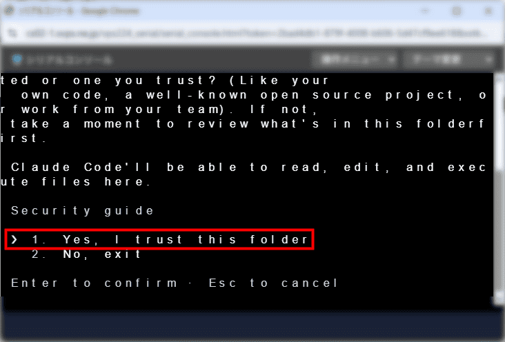

「claude-work」ディレクトリを信頼するかどうか確認されます。
1を押して、「Yes, I trust this folder」を選択してください。
画像:「Yes, I trust this folder」を選択する

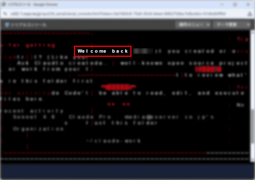

「Welcome back」と表示されれば、アプリイメージによるClaude Codeの導入は完了です。
画像:Claude Codeの起動完了画面

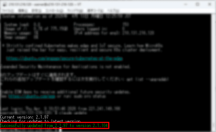

Claude Codeをアップデートする方法
アプリイメージでClaude Codeを導入した場合のアップデート手順については、以下のマニュアルで解説しています。

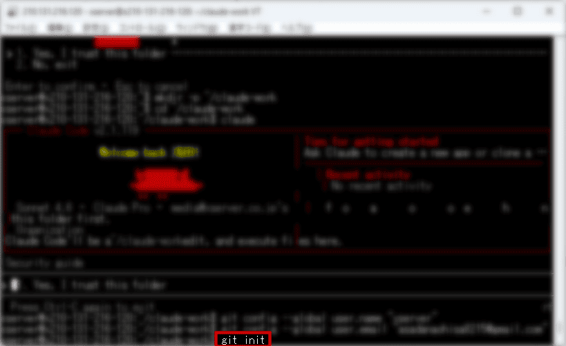

本手順は、VPS契約直後の初期セキュリティ対策が完了していることを前提としています。
まだの方は、以下の記事を参考に初期セキュリティ対策を済ませてから、本手順に進んでください。

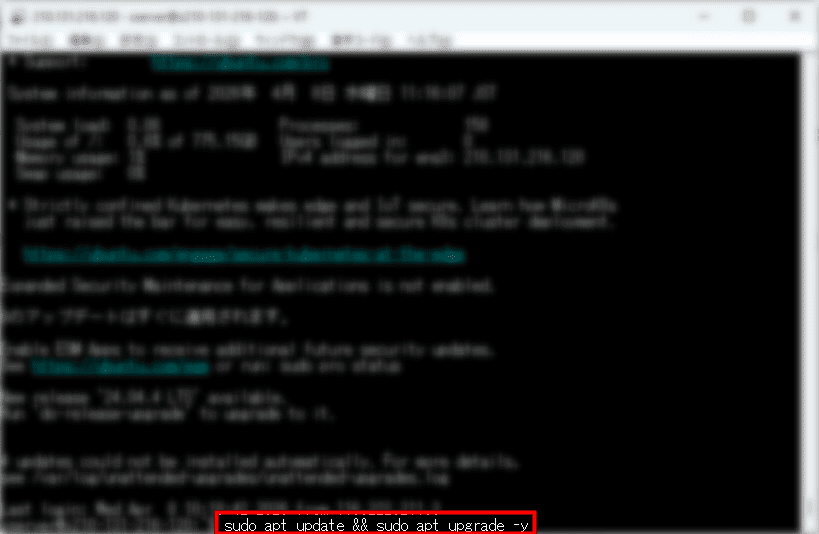

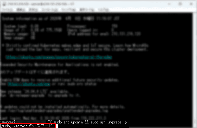

VPSに接続したら、以下のコマンドでOS(Linux)やインストール済みのソフトウェアを最新の状態にアップデートしてください。
sudo apt update && sudo apt upgrade -y
画像:OSやソフトウェアをアップデートする
一般ユーザーのパスワードを入力して、Enterを押しましょう。
画像:一般ユーザーのパスワードを入力する

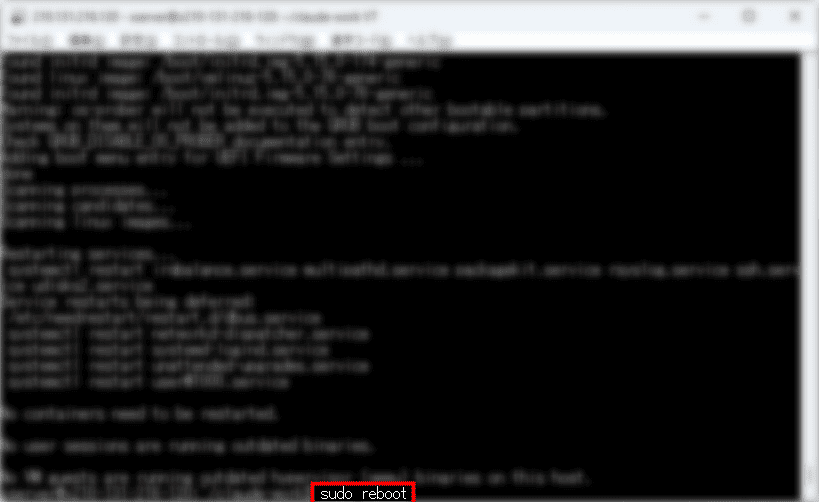

補足
アップデートの内容によっては、OSの再起動が必要になる場合があります。
ログイン時に「System restart required」と表示された場合は、以下のコマンドでサーバーを再起動してください。
sudo reboot

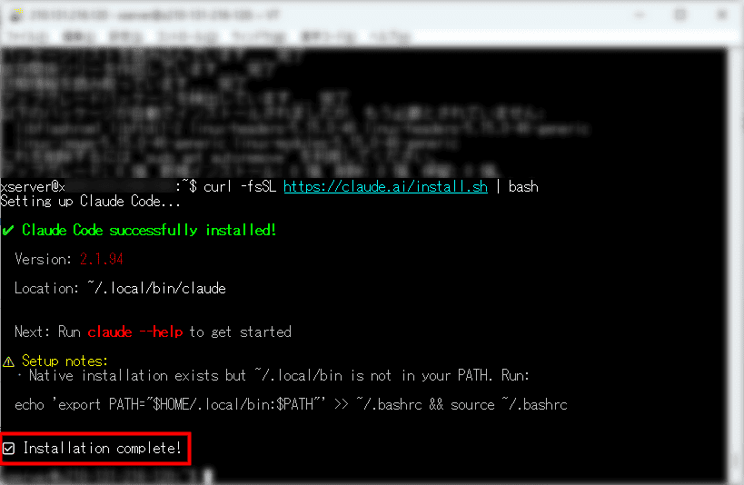

Claude Codeをインストールする

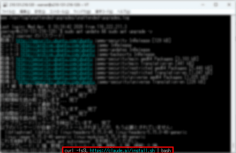

アップデート後、以下のコマンドでClaude Codeをインストールしましょう。
curl -fsSL https://claude.ai/install.sh | bash
画像:Claude Codeをインストールする
「Installation Complete」と表示されれば、Claude Codeのインストールは完了です。
画像:インストール完了画面

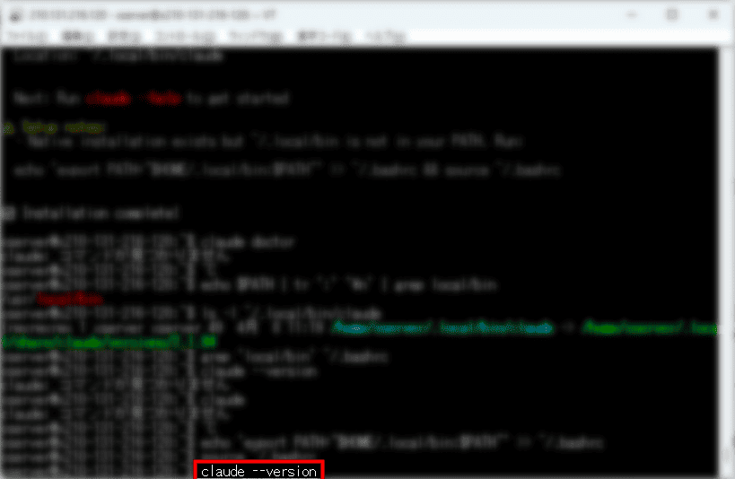

Claude CodeをOSに登録する

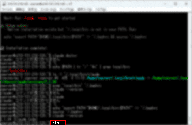

インストールは完了したものの、現時点ではOSがClaude Codeを認識できていません。

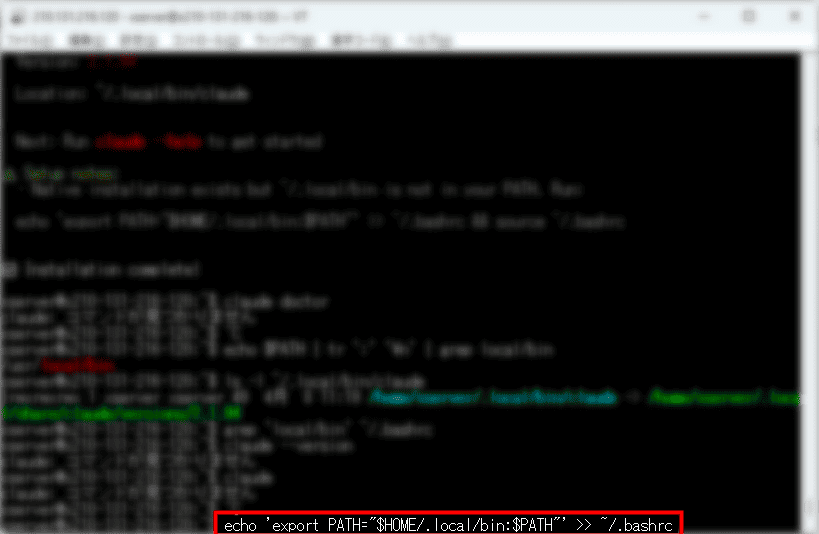

以下のコマンドを実行して、Claude Codeが格納されている場所をOSに登録しましょう。

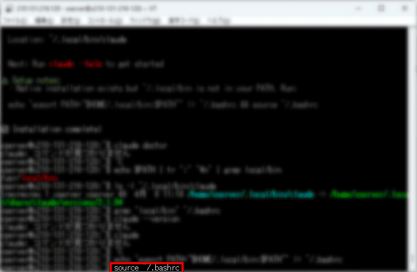

echo 'export PATH="$HOME/.local/bin:$PATH"' >> ~/.bashrc
画像:Claude CodeをOSに登録する
続けて、以下のコマンドで設定を反映してください。
source ~/.bashrc
画像:設定を反映する

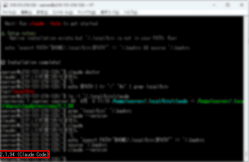

Claude Codeの動作に必要な環境が整っているか、念のため以下のコマンドで確認します。
claude --version
画像:Claude Codeの動作を確認する
以下のとおり、Claude Codeのバージョンが表示されればOKです。
画像:Claude Codeのバージョン表示画面

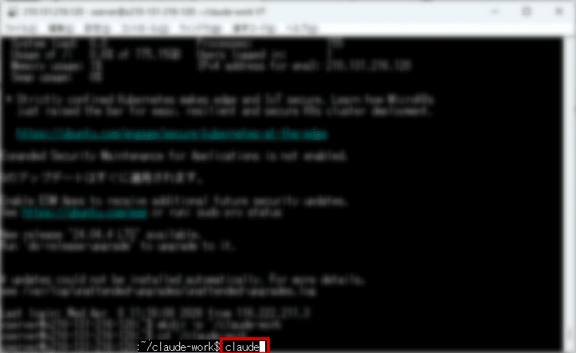

まずは、以下のコマンドでClaude Codeを起動しましょう。
claude
画像:Claude Codeを起動する
初回の起動時は、文字の配色スタイルを選択する画面が表示されます。
任意の数字を選択してください。
画像:文字の配色スタイルを選択する

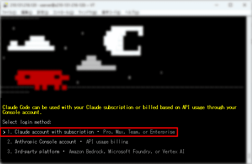

続いて、Claude Codeの認証方法を選択します。
『Claude Pro/Max/Team/Enterprise』のアカウントで認証する場合は1を、APIで認証する場合は2を押しましょう。
本手順では、『Claude Pro』のアカウントで認証するため1を選択します。

認証画面が表示されたら、承認するをクリックしてください。
画像:「承認する」をクリックする

『Tera Term』に戻り、「Paste code here if prompted >」に認証コードを貼り付けてEnterを押します。
画像:認証コードを貼り付ける
「Login successful.」と表示されれば認証は成功です。
Enterを押しましょう。
画像:Claude Codeの認証完了画面
注意事項が表示されるので、確認のうえEnterを押してください。
画像:注意事項を確認のうえ「Enter」を押す
以下のとおり、「/home/xserver」のディレクトリを信頼するかどうか確認されます。
Claude Codeが作業する場所としてホームディレクトリ全体は広すぎるため、ここでは2を押して「No, exit」を選択しましょう。
画像:「No, exit」を選択する

以下のコマンドを実行してください。
mkdir -p ~/claude-work
cd ~/claude-work
画像:「claude-work」ディレクトリに移動する
以下のコマンドを実行して、「claude-work」上でClaude Codeを起動しましょう。
claude
画像:Claude Codeを起動する
Claude Codeを起動すると、以下のとおり「claude-work」ディレクトリを信頼するか確認されます。
1を押して「Yes, I trust this folder」を選択してください。
「Welcome back」と表示されれば、Claude Codeの導入は完了です。
画像:「Welcome back」と表示されれば完了
なお、Claude Codeを終了する場合は、Ctrlを押しながらCを2回続けて押してください。
通常のコマンド入力画面に戻ります。

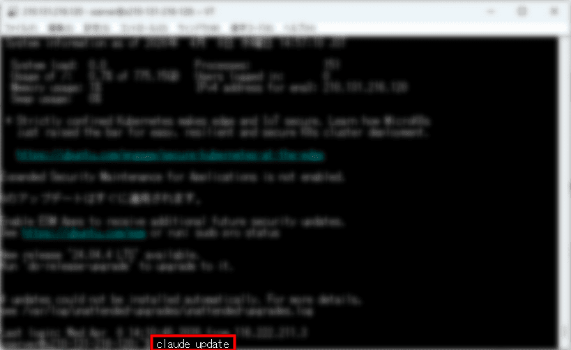

ただ、自動アップデートだと、Claude Codeを再起動するまで更新内容は反映されません。
緊急のセキュリティパッチがリリースされたときなど、すぐに更新を反映したい場合は手動でアップデートしましょう。
以下のコマンドを実行してください。
claude update
画像:アップデートコマンドを実行する
「Successfully updated from 〇〇 to version 〇〇」と表示されれば、Claude Codeのアップデートは完了です。
画像:アップデート完了画面

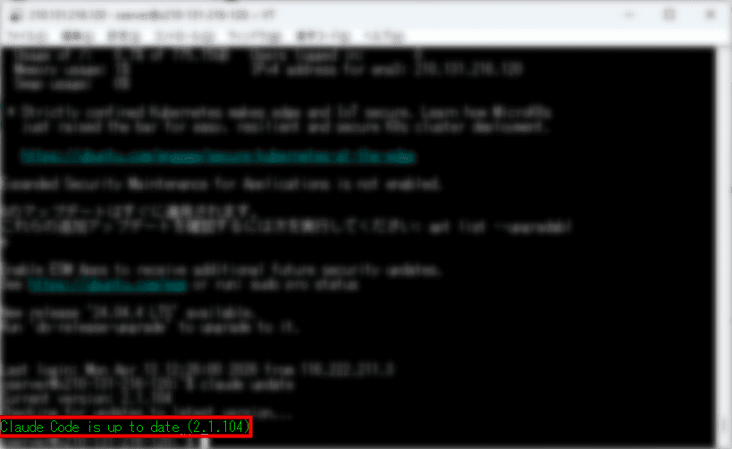

補足
「Claude Code is up to date」と表示された場合は、すでに最新バージョンの状態でアップデートはありません。
画像:最新バージョンの場合

VPSにSSH接続したら、以下のコマンドを実行してください。
画像:アップデートコマンドを実行する
一般ユーザーのパスワードを入力したあとEnterを押すと、アップデートが始まります。
アップデートの途中でサーバーの再起動に関する確認画面が表示されたら、そのままEnterを押しましょう。
画像:サーバーの再起動に関する確認画面
続けてEnterを押します。
画像:再起動するサービスの選択画面
アップデートの完了後、以下のコマンドでサーバーを再起動してください。
sudo reboot
画像:サーバーを再起動するコマンド
以上で、OSやソフトウェアのアップデートは完了です。

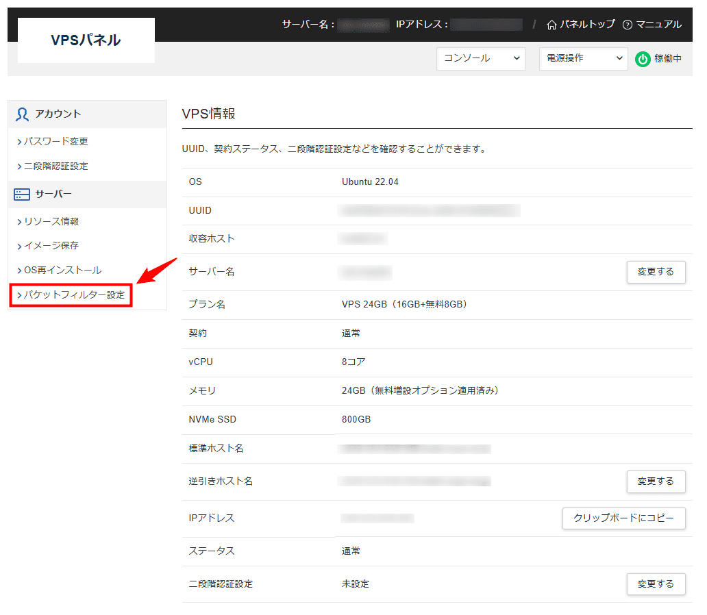

パケットフィルター設定にアクセスする
はじめに、VPSパネルにアクセスしましょう。
左メニューのパケットフィルター設定をクリックしてください。
画像:「パケットフィルター設定」をクリックする

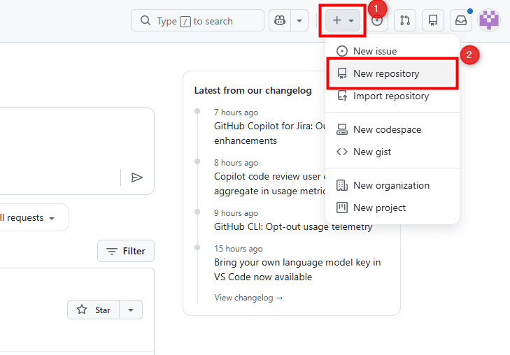

まずは、『GitHub』にアクセスしてログインします。
ログイン後、画面右上の+ボタンをクリックし、「New repository」を選択しましょう。
画像:「New repository」を選択する

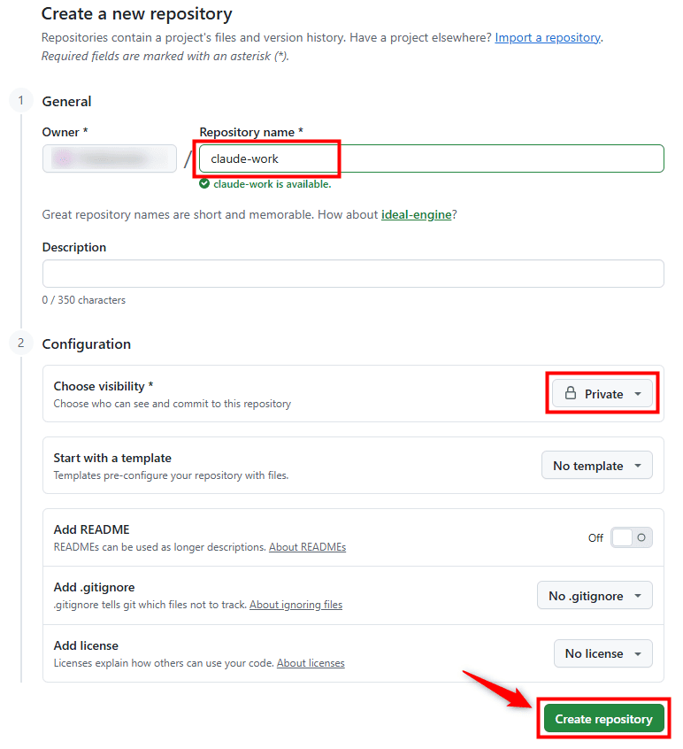

リポジトリの作成画面に移ります。
「Repository name(リポジトリ名)」は、任意で設定して問題ありません。
「Choose visibility(公開範囲)」のみ「Public」から「Private」に変更したあと、下部のCreate repositoryをクリックしてください。
画像:リポジトリの作成画面
以下の画面に変われば、リポジトリの作成は完了です。

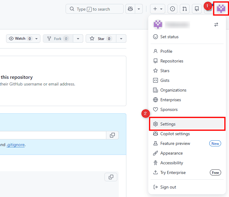

画面右上のプロフィールアイコンをクリックして、「Settings」を開いてください。
画像:「Settings」をクリックする

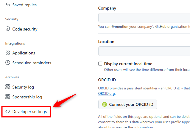

左メニューの下部にあるDeveloper settingsをクリックしてください。
画像:「Developer settings」をクリックする

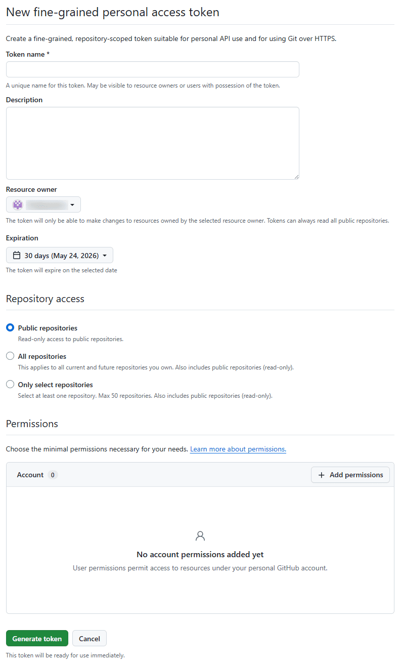

Generate new tokenをクリックしてください。
画像:「Generate new token」をクリックする
以下のとおり、「Personal Access Token」の作成画面に遷移します。
画像:「Personal Access Token」の作成画面
まず「Token name」には、分かりやすい名前を入力してください。
画像:「Token name」を設定する
続いて、「Expiration」でトークンの有効期限を設定します。
とくに理由がなければ、「30 days」のままで問題ありません。
補足
「Personal Access Token」の有効期限が切れた場合は、同じ手順で新しいトークンを発行してください。
画像:トークンの有効期限を設定する

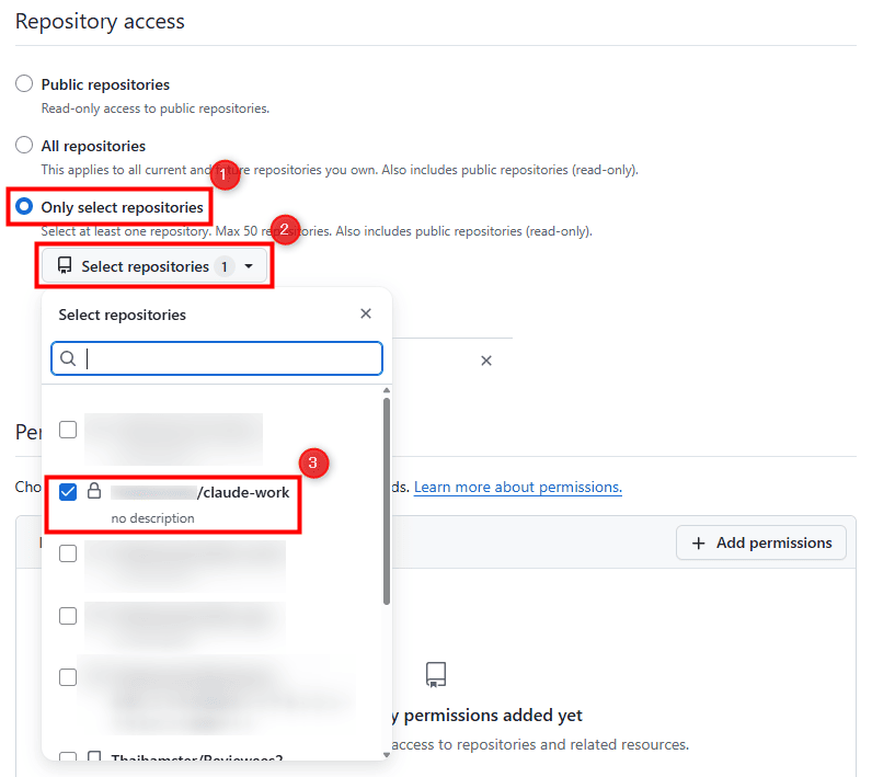

「Repository access」では、今回の「Personal Access Token」をどのリポジトリに適用するか選択します。
「Only select repositories」を選択したあと、Select repositoriesのプルダウンメニューをクリックして、先ほど作成したリポジトリにチェックを入れましょう。
画像:「Repository access」を設定する
「Permissions」の設定に進みます。
「Personal Access Token」は、デフォルトの状態だと、セキュリティ上の理由から一切の権限が付与されていません。
デフォルトのままではVPSから『GitHub』に変更履歴を保存できないため、必要最小限の権限のみを「Permissions」で追加します。

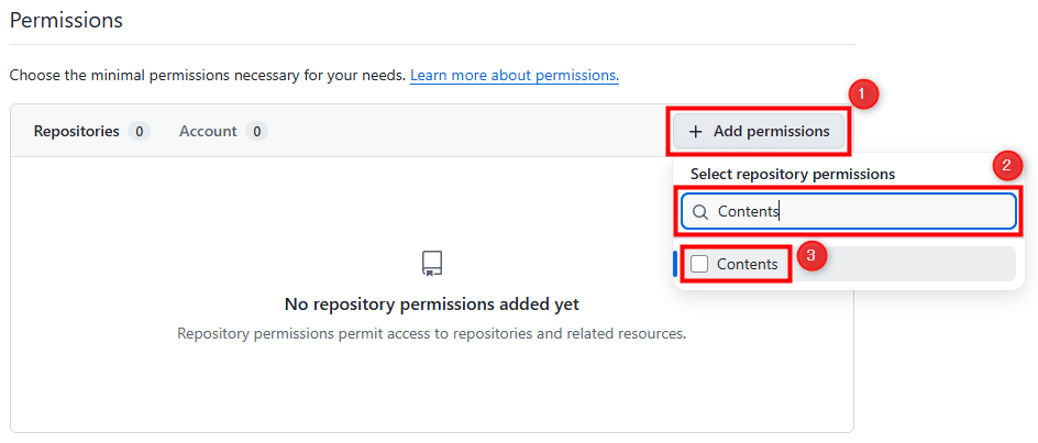

+ Add permissionsをクリックして、検索欄に「Contents」と入力してください。
表示された「Contents」にチェックを入れましょう。
画像:「Permissions」を設定する
「Contents」横のAccess: Read-onlyをクリックし、「Read and write」に変更します。
画像:「Read and write」に変更する
「Permissions」の設定が完了したら、画面下部のGenerate tokenをクリックしましょう。
画像:「Generate token」をクリックする
確認画面が表示されるので、再度Generate tokenをクリックしてください。
画像:再度「Generate token」をクリックする
「Personal Access Token」が発行されます。
以降、今回発行した「Personal Access Token」の文字列は確認できないので、必ずコピーして控えておきましょう。
画像:「Personal Access Token」をコピーする

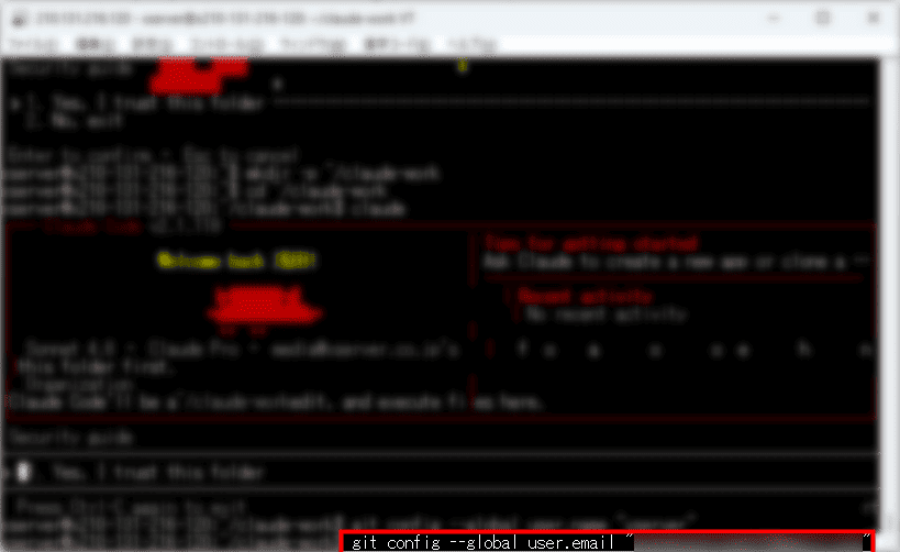

Gitにユーザー情報を登録する
『GitHub』でコードなどの変更履歴を管理するには、まず「誰が記録したのか」が分かるよう、『Git』にユーザー情報を登録する必要があります。
Gitとは
ソースコードや設定ファイルなどの変更履歴を手元の環境で記録する仕組みのこと。

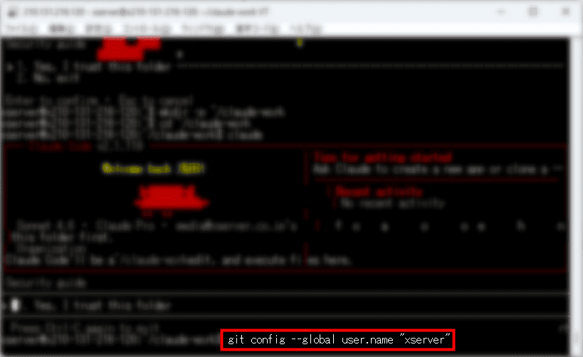

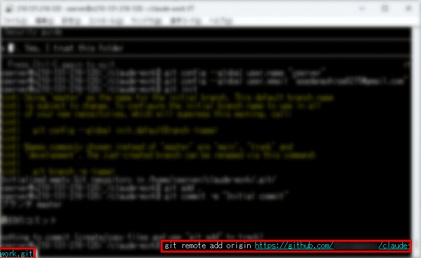

VPSにSSH接続したあと、以下のコマンドを実行して「名前」を登録しましょう。
※今回は例として「xserver」という名前で登録します。
git config --global user.name "名前"
画像:『Git』に名前を登録する
続けて、以下のコマンドで「メールアドレス」を登録してください。
git config --global user.email "メールアドレス"
画像:『Git』にメールアドレスを登録する
作業用ディレクトリをGitの管理対象に設定する
次に、作業用ディレクトリをGitの管理対象に設定し、変更履歴を記録できる状態に整えておきます。
Claude Codeの作業用ディレクトリ(本記事では「claude-work」)で、以下のコマンドを実行してください。
git init
画像:「git init」を実行する

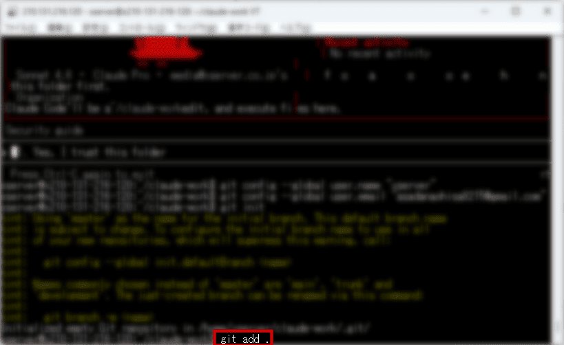

続いて、以下のコマンドで「claude-work」内のファイル一式を『Git』の管理対象に追加しましょう。
git add .
画像:「git add.」を実行する

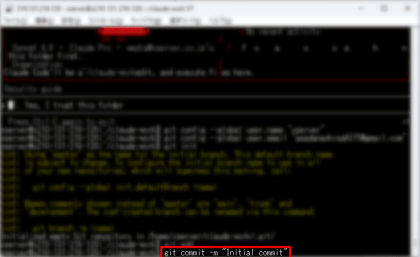

現時点の「claude-work」の内容を最初の記録として保存します。
以下のコマンドを実行してください。
git commit -m "Initial commit"
画像:最初のコミットを実行する

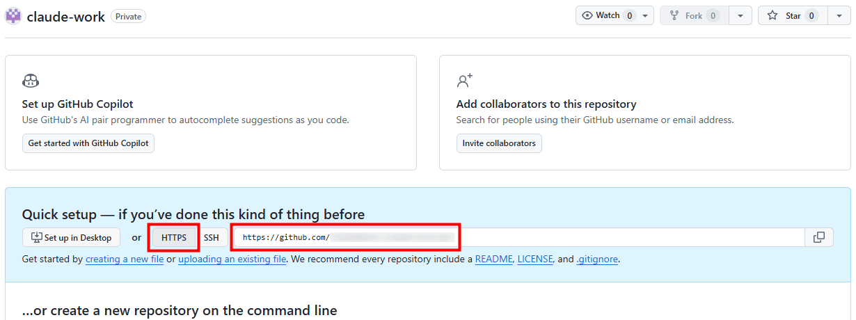

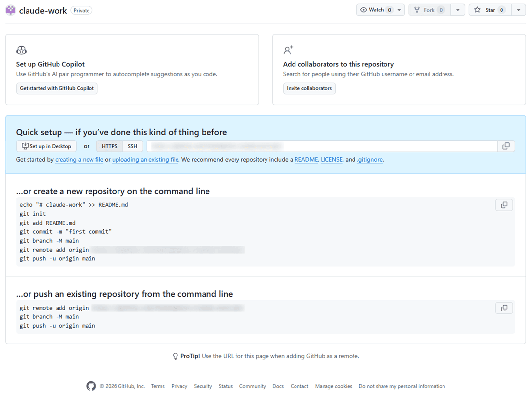

先ほど、『GitHub』で作成したリポジトリの画面を開きます。
「Quick setup」に表示されている「HTTPS」のURLをコピーしましょう。
画像:「HTTPS」のURLをコピーする
コンソール画面に戻り、コピーしたURLを以下のコマンドに当てはめて実行してください。
git remote add origin <コピーしたGitHubリポジトリのURL>
画像:『GitHub』と連携するコマンドを実行する

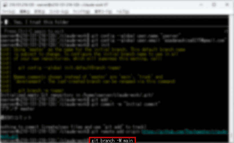

デフォルトの状態だと、『Git』と『GitHub』で変更履歴を保存する場所(ブランチ)の名称が揃っていないおそれがあります。
以下のコマンドを実行して、『Git』側のブランチの名称を「main」に変更しましょう。
git branch -M main
画像:ブランチの名称を変更する

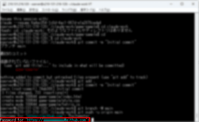

GitHubに変更履歴を保存する

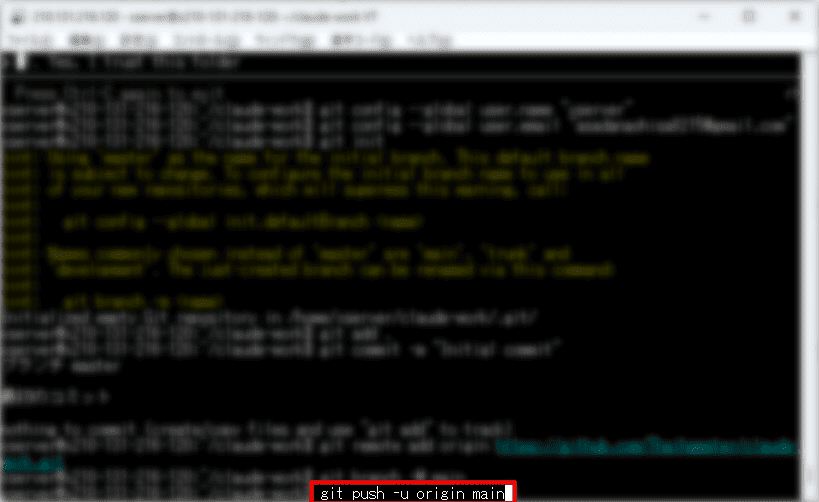

いよいよ、『GitHub』に「claude-work」の変更履歴を保存します。
以下のコマンドを実行してください。
git push -u origin main
画像:「git push」を実行する

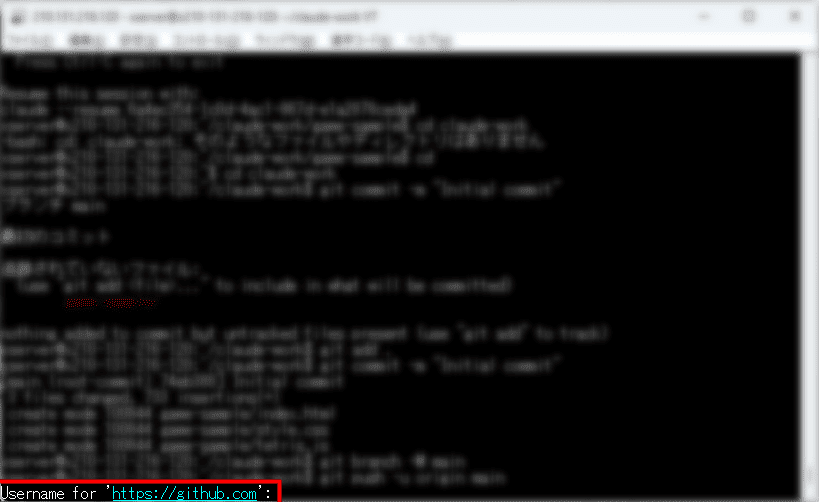

以下のとおり、『GitHub』の認証を求められます。
「ユーザー名」を入力してください。
画像:「ユーザー名」を入力する
「Password for」と表示されたら、先ほど発行した「Personal Access Token」をペーストしてください。
補足
「Personal Access Token」は、入力しても画面上に表示されません。
画像:「Personal Access Token」を入力する

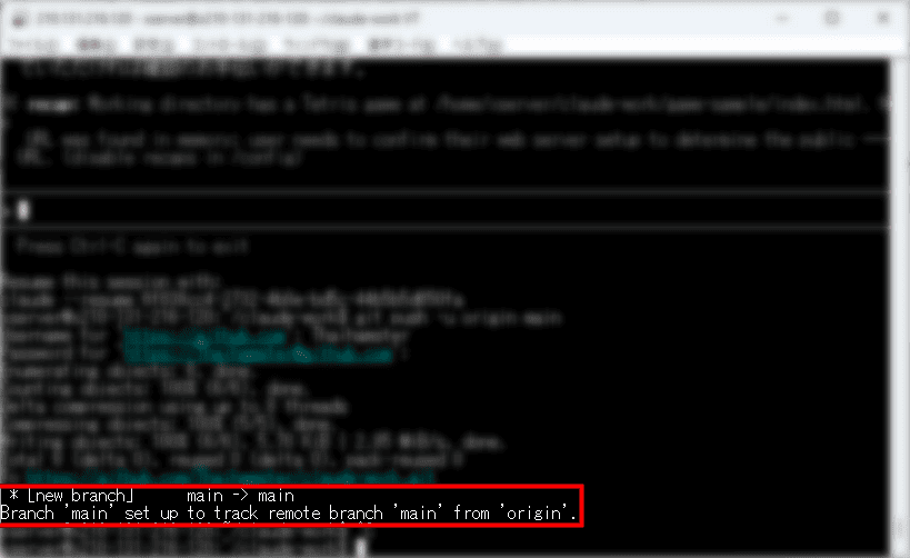

「Branch 'main' set up to track remote branch 'main' from 'origin'」と表示されれば、『GitHub』への変更履歴の保存は完了です。
画像:「Git push」の成功画面
