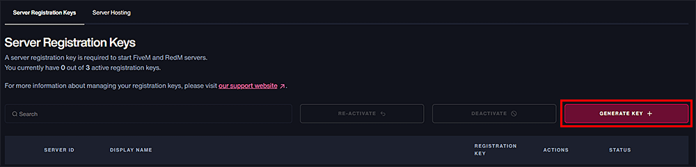

2.ライセンスキーの発行
ログイン後、「Active servers」の「Register a new server」をクリックします。
「Display Name」に登録するサーバー名を入力後、Captchaにチェックを入れ、「Generate」ボタンをクリックしてください。

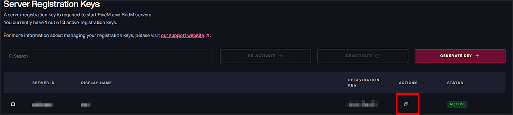

「Your server key has been successfully registered: 」の表示がされるとライセンスキーが発行されます。
「Details」の「Key」より「Copy」リンクをクリックすることでライセンスキーをコピーできます。
ライセンスキーはFiveMサーバーのセットアップで必要になります。
