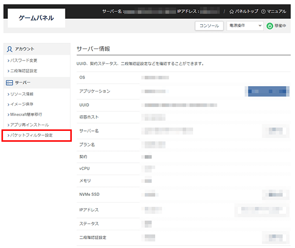

1.「パケットフィルター設定」メニューを開く
ゲームパネルへログインし、左サイドメニューの「パケットフィルター設定」をクリックしてください。

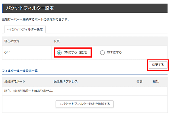

2. パケットフィルターをONに設定
パケットフィルター設定画面で「ONにする(推奨)」にチェックを入れ、「変更する」ボタンをクリックします。

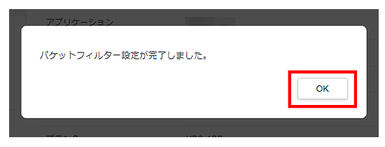

確認画面で「OK」ボタンをクリックし、パケットフィルターONの設定を完了させます。

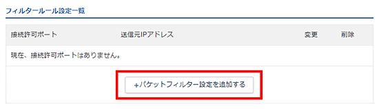

3. SSH接続用のフィルタールールを追加
「パケットフィルター設定を追加する」ボタンをクリックしてください。

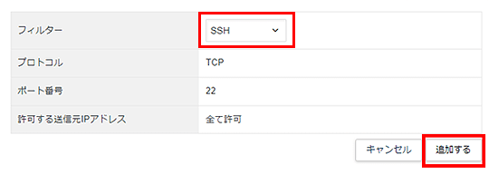

表示された入力画面で、フィルターは「SSH」を選択し、「追加する」ボタンをクリックします。

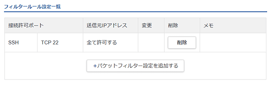

4. パケットフィルター設定完了
設定完了後、画面上にフィルタールールが表示されます。
