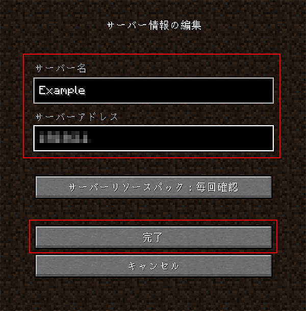

3.「サーバー名」と「サーバーアドレス」を入力
「サーバー名」と「サーバーアドレス」を入力し、「完了」ボタンをクリックします。
サーバー名 任意の名前を入力
例)Example
サーバーアドレス サーバーのIPアドレスを入力
※IPアドレスはゲームパネルから確認できます

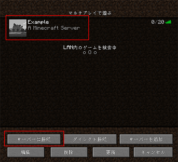

4.「サーバーに接続」ボタンをクリックしてサーバーに接続する
追加されたサーバーを選択し、「サーバーに接続」ボタンをクリックすると接続できます。
