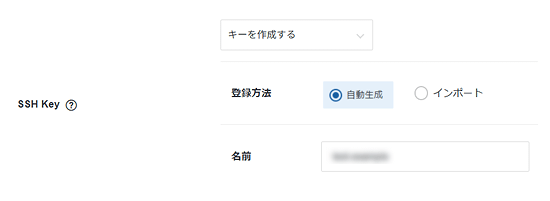

SSH Keyの項目で「キーを作成する」を選択し、以下の情報を入力してください。
| 登録方法 |
「自動生成」と「インポート」のいずれかを選択してください。
| 名前 | 「SSH Key」に登録する公開鍵の名前です。 任意の名前を入力してください。 |
| 公開鍵 | 登録方法で「インポート」を選択した場合に入力が必要です。 登録する公開鍵を入力してください。 |

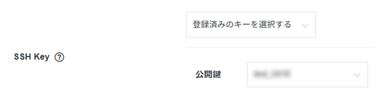

※SSH Keyに登録済みの公開鍵を利用したい場合は、「登録済みのキーを選択する」を選択し、対象の鍵の名前を指定してください。

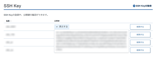

2.対象の公開鍵をコピー
SSH Key一覧から使用したい公開鍵を参照し、「表示する」をクリックして内容を表示します。
表示された公開鍵をコピーしてください。(手順4で使用します)

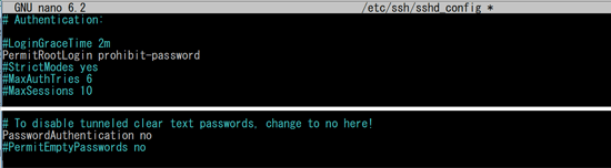

5.パスワード認証の無効化(任意)
SSH接続のログイン方法を鍵認証のみに制限したい場合は、パスワード認証を無効化します。
以下のコマンドで設定ファイルを編集します。
nano /etc/ssh/sshd_config
以下のように内容を編集してください。
- 1.パスワード認証を無効にする
「PasswordAuthentication」を「no」に設定します。
行の先頭に「#」がある場合は「#」を削除してください。PasswordAuthentication no
- 2.rootユーザーのパスワード認証を無効にする
「PermitRootLogin」を「prohibit-password」に設定します。
行の先頭に「#」がある場合は「#」を削除してください。PermitRootLogin prohibit-password
