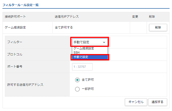

3.フィルターから「手動で設定」を選択
フィルターから「手動で設定」を選択してください。
フィルターから「手動で設定」を選択するスクリーンショット

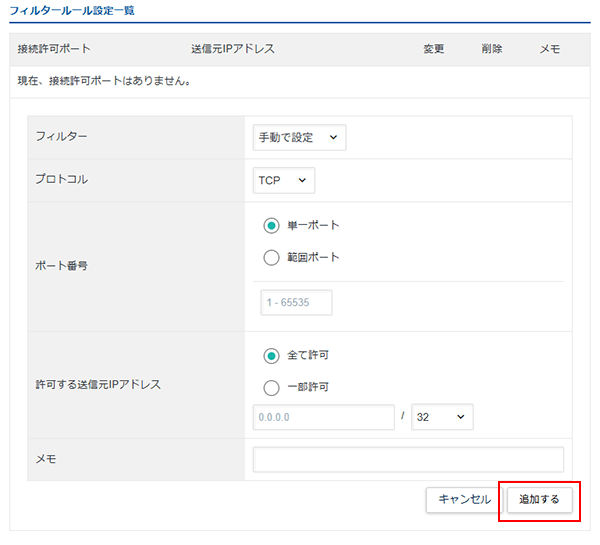

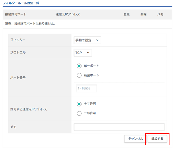

4.各項目の設定を入力し、「追加する」ボタンをクリック
プロトコル、ポート番号、許可する送信元IPアドレスを入力して、「追加する」ボタンをクリックしてください。
「追加する」ボタンをクリックするスクリーンショット
